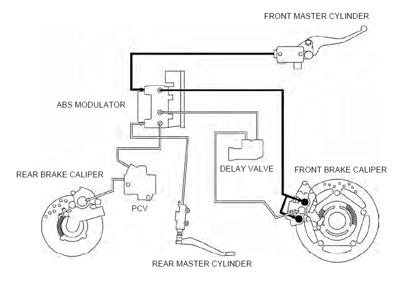

pour donner une petite idée du fonctionnement du freinage combiné
Freinage Dual.jpg (158.53 Kio) Vu 2178 fois
Re: La solution pour un freinage au top
Tiens, qu'est ce que le "PCV" sur ce schéma Clod ?

Au vu du schéma, on comprend mieux pourquoi Honda a retiré le C-ABS de son milieu de gamme mais en maintenant le prix de ses modèles, argumentant que les clients n'étaient pas demandeurs. Bénéfices assurés sur des modèles au rabais.
Un constructeur auto réduirait ainsi la sécurité active de ses voitures verrait sans doute ses ventes s'étioler.
