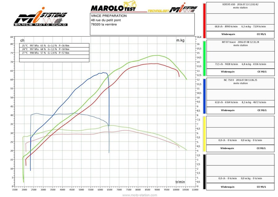

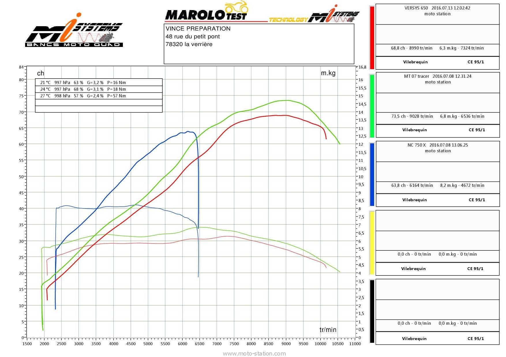

Pour info les courbes couple / puissance de la 750, Versys 650 et Tracer 07.
Jusqu'à 6000 tu as plus de puissance sur la NC. Mais ils donnent aussi la 750 à 63 CV et 8,2 m.kg au vilo, Honda nous aurait menti ? ;)
