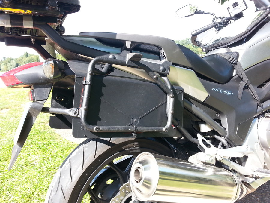

Moi j'ai fait çà, surtout pour les remontées d'eau sur les jambes de ma passagère...ID zingue a écrit :Bien pratique pour y mettre l’équipement de pluie la bombe de graisse, le matos anti crevaison, ...
et pour ne rien gâcher une super protection supplémentaire contre les remontées d'eau les jours de grosses pluies. zingue

IDzingue : tes deux coffrets étanches, tu les as fabriqués toi même ou bien c'est de la récup ?
Re: coffre derrière les valises givi
Salut Tournesol,
C'est une fabrication maison : deux bacs de vidange (10€ de chez carrouf. ) coupés en biais puis "ré assemblés" et rivetés avec profilés en alu ( en L) et enfin étanchés au joint noir (anti UV et extérieur) +petites trappes en alu de 1.5 mm sur joints étanches + fermetures avec verrouillages et petits cadenas. La taille et les dimensions sont ajustées pour laisser 5 mm de jeu vers la roue. Il sont amovibles rapidement et ne gênent pas lors de la pose des valises . Mes supports de valises sont des Krauser de recup que j'ai adapté (supports Givi monokey) de sorte qu'ils soient au plus prés du châssis (pour éviter d'avoir une largeur avec les valises trop importante (ça fait exactement 79 cm de largeur avec !)
Bonne route à tous et @+, ID zingue
