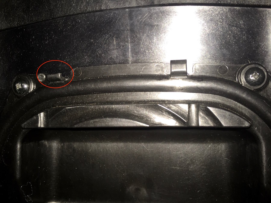

Bonjour.
Le crochet haut de gauche est déjà cassé sur ma NCX neuve 2016.
Quelqu'un a t'il aussi eu ce problème?
Denis
Denis
Re: Crochet coffre cassé
Il ne fallait pas forcer comme un ......
(je blague, je mets la casquette du concess de base).
Sur ma NC, j'ai pété le bouton de warning sur le commodo, je pense que j'avais fait un geste qui..... et je ne me suis pas rendu compte.
En passant à la concession, j'ai montré ça au responsable après-vente en disant que je l'avais retrouvé comme ça (donc pas de bobard), réponse : "je prends une photo et je demande la prise en garantie".
Honda a été d'accord et ils m'ont changé tout le commodo sous garantie, sympa.
Ca peut se bidouiller sans problème à base de rivet et petite patte d'alu.Denis77 a écrit :Bonjour.
Denis
Il y a malheureusement plastique et plastique ... là nous n'avons affaire qu'à du plastique !

Pas de casse pour moi; mais le caoutchouc tire fort ! Du coup, je ne le passe que dans la patte centrale du bas, ça le soulage un peu
Inspire-toi de l'expérience de Gips, montre gentiment au concess... :-/
Moto de 2012
Aucun souci jusqu'à présent.
Et pourtant je le sollicite régulièrement mon U étant a la place prévue.
Je suis étonné que cette partie ait cassé car sur le modèle 2012 le plastique est assez "gras" (je ne sais pas comment dire) et il n'a pas l'air cassant malgré la tension de l'élastique. Ils ont peut-être changé la composition du plastique entre temps.
Si Honda ne prend pas en charge, je rejoins EDE pour la patte en alu rivetée. Même si c'est dommage sur une moto neuve.
Le bord de la mentonnière de mon ancien casque tombait pile sur ces crochets et il m'arrivait de tirer dessus en enlevant le casque.
Pour résoudre le problème j'ai rehaussé le casque en collant un carré de mousse dans le fond du coffre.
Avec le nouveau casque, plus de soucis.
Au pire, la trappe coûte une cinquantaine d'€ chez Honda, mais tu peux certainement en trouver une pas chère dans une casse.
