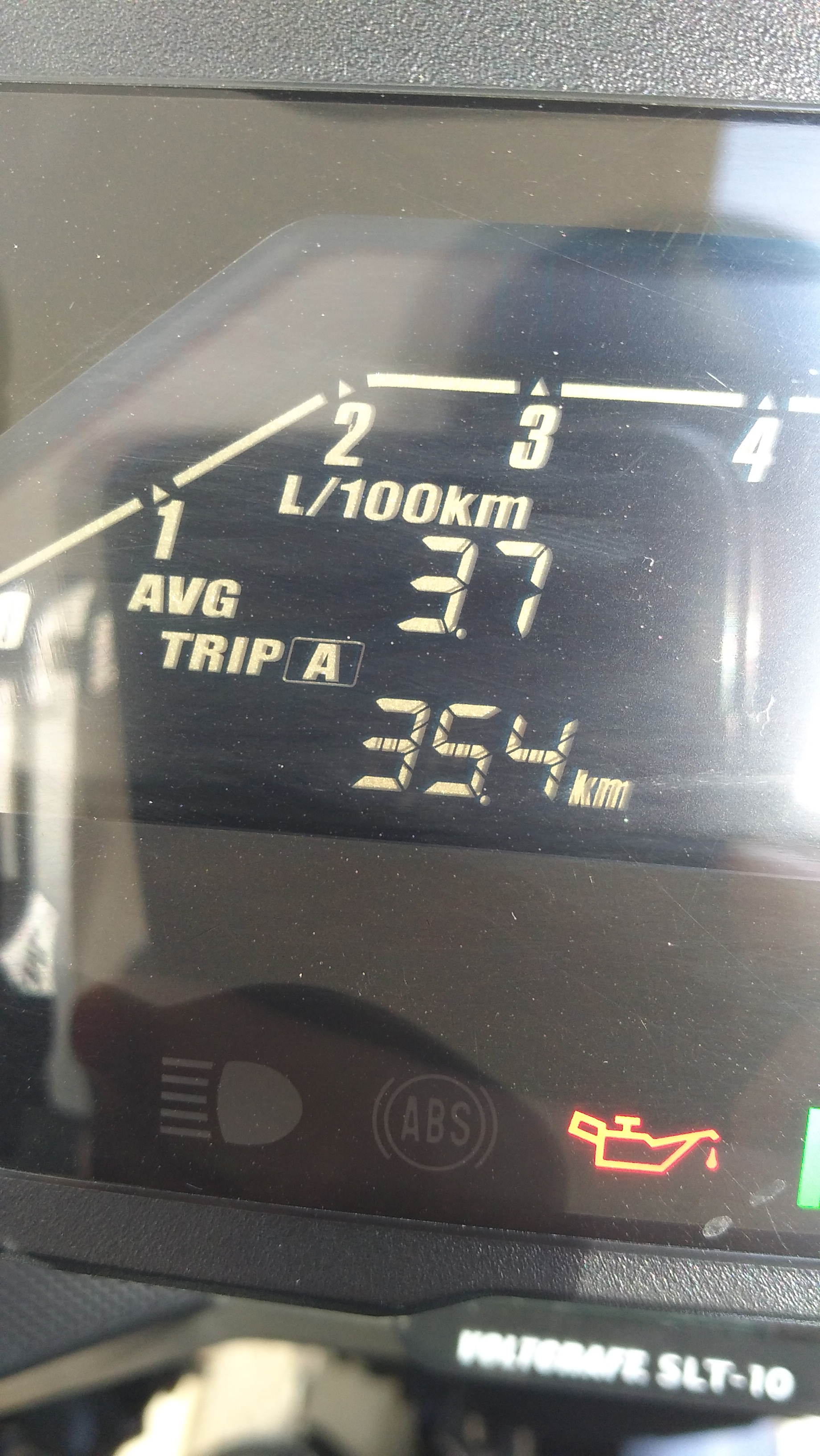

Pas plus de 90 km/h sur mon trajet home/taf mais quasi tt le temps lol, de memoire j'étais a 3.2, 3.3 a ce rythme lymphatique... now a 50/50 e85, e10, suis a 3.7... largement rentable, et zero différence moteur
