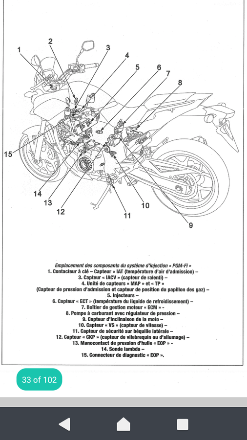

Tu trouveras le branchement du CKP sur la photo jointe.

Merci Beaucoup Roulegras pour l'image, ça va m'être d'une grande aide !
Je vais essayer de bidouiller ce capteur ce soir et on verra..
