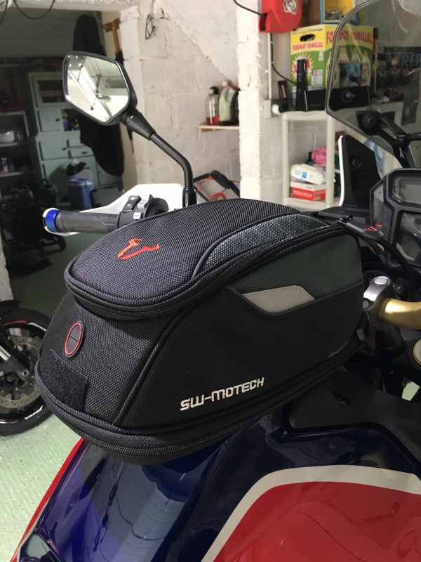

Fais gaffe aussi au modèle de sacoche de réservoir : certaines touchent le guidon
http://www.atoc-moto.com/forumm/viewtop ... =87&t=6246
Re: Au revoir NC, bonjour AT !
En effet, à vérifier, merci ;)
Vu comme passe la micro, j'ai bien peur que sa grande sœur ne passe pô, ça sent le retour pour échange au fournisseur ça (et ceci avant de faire des trous dedans)...
Ce qui est bizarre concernant ces sacoches (j'ai eu une SW City Evo sur une Tiger 800 et j'ai actuellement une Givi XS307 sur ma V-Strom 1000 2015), les deux dont réglables en recul : le système d'attache à l'anneau qui est fixé sur le bouchon de réservoir est vissé sur la sacoche et il y a 4 ou 5 positions plus ou moins reculées ce qui permet (peut-être pas suffisamment sur la CRF1000?) de trouver la position optimale par rapport au guidon, à la selle et au pilote.

Aucun problème avec ma sacoche givi tanklock (15 litres), le guidon vient bien en butée des 2 côtés.
Oui pour la GIVI 15l, elle passe bien.
Chez SW-Motech, seul le modèle EVO City. 11-15 litres est préconisé pour l'AT. J'ai voulu prendre un plus petit modèle mais la face avant large n'est pas compatible avec ma position de guidon. J'ai du tricher un peu en ajoutant des cales à l'avant pour relever la sacoche. Maintenant le guidon passe en dessous des angles avant.
Tiens, vu sur ATOC il y en a un qui a monté celle que j'ai, elle fait 3cm de plus en longueur et 4 de plus en hauteur, à voir si c'est beaucoup plus gênant ...
A voir aussi comment est réglé son guidon.
