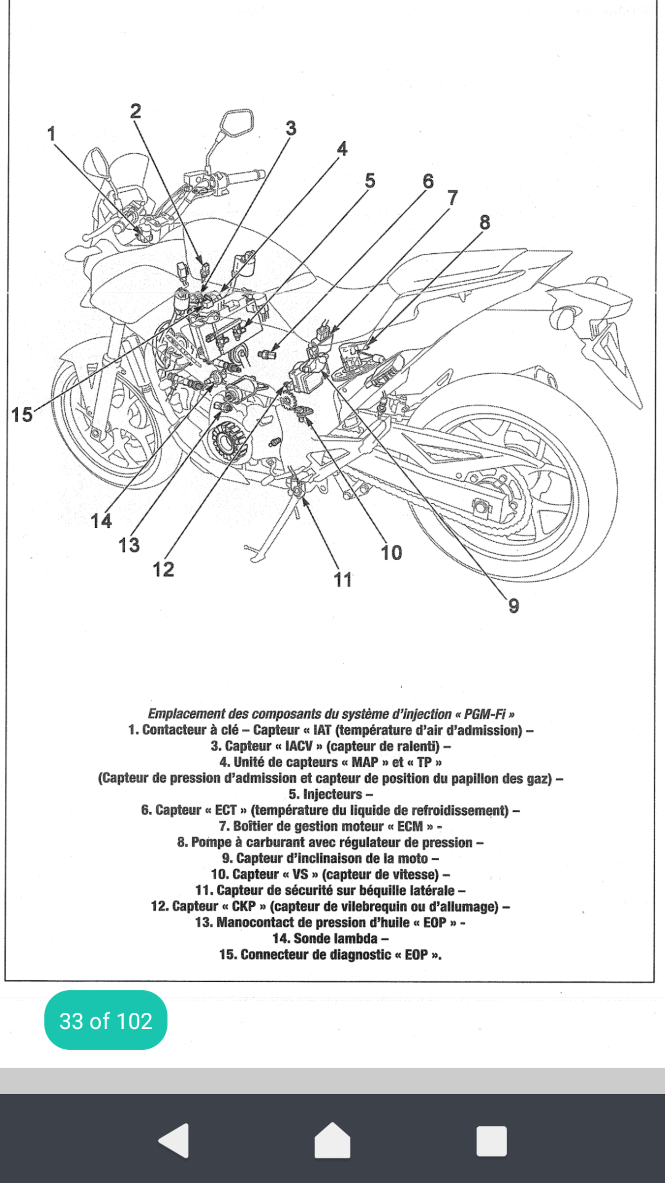

Ça ressemble à une panne de CKP (capteur de position de vilebrequin).
Test le en le débranchant, branche toi à sa connection et regarde si un signal en sort (mA) quand tu fait tourner le moteur. Je ne peux pas t'aider plus je n'ai pas la RT avec moi (suis en vacances) mais le câblage sort du vilo, tu dois pouvoir trouver facilement.
Si il est mort il n'envoie plus de signal à L'ECM pour déclencher l'allumage.

Alors oui Phileg j'ai testé les deux clés mais rien n'y fait..
Panne du CKP ? je vais essayé de trouvé le branchement mais sans visuel ça va être chaud.. Un vilo ? Késako ?
Oui je vais essayé de l'amener chez Honda pour un coup de valise mais tous les garages sont débordés.. impossible d'en trouver un qui puisse me prendre rapidement, surtout qu'il faut que je loue un camion pour charger la malade..
La valise se branche où ? Il faut une valise spécifique Honda ?
Quand aux bougies elle sont sèches quand je les retire.

Re: Pas d'étincelles aux bougies
Vilo ou vilebrequin
Tu trouveras le branchement du CKP sur la photo jointe.
Merci Beaucoup Roulegras pour l'image, ça va m'être d'une grande aide !
Je vais essayer de bidouiller ce capteur ce soir et on verra..
Quant à la valise je vais m'y résoudre mais les concessions sont pas nombreuses vers chez moi...
