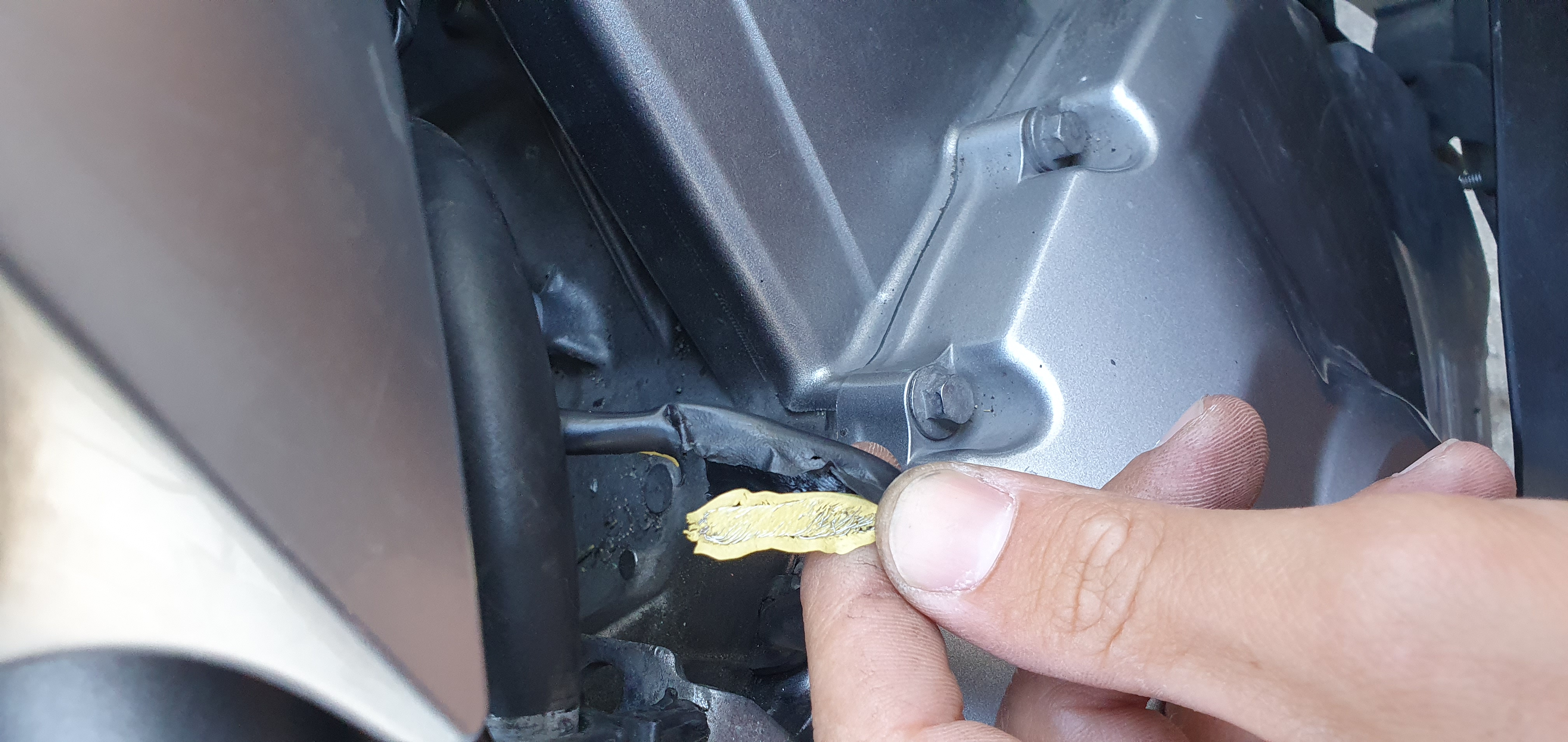

Après vérifications, j'ai peut être identifié le problème.. en montant mes crash bar givi j'ai pincé un câble qui avec les vibrations a dû se sectionner. Comment fait on pour mettre une image ? J'ai pris en photo le cable en question

J'ai trouvé comment mettre les photos

Re: Pas d'étincelles aux bougies
Ha oui, t'as pas fait semblant...
Message par jos »
Ce ne serait pas justement le fil du capteur PMH ? ;)
