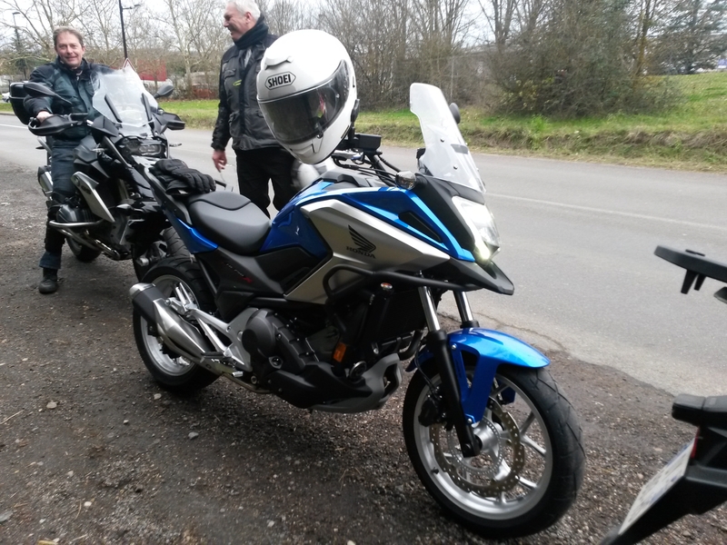

Je commence par la NC.
Que dire sur cette moto qui, à part de look, n'a presque pas évolué. Roulant depuis 40.000 km avec une 700 à boite méca, j'ai donc fait la découverte du moteur 750, de la boite DCT et du millésime 2016. Je n'ai pas trop joué à tester les limites avec des freins neufs et des pneus encore couverts d'une fine couche de paraffine. Gros changements quand même !

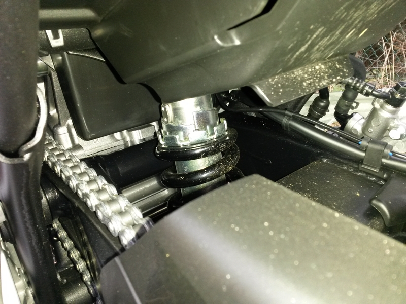

Belle amélioration des suspattes mais faut pas rêver non plus ça reste du basique.
La fourche est un peu plus ferme et fonctionne mieux en compression. En détente pas de changement : ça reste suffisant mais pas parfait.
L'amortisseur est réglable en précharge assez facilement grâce à un petite clé présente dans l'outillage de bord.

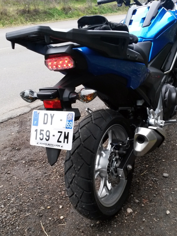

Une petite photo du nouveau feu à led. Comme déjà dit, il est plus haut donc plus visible. :P
La moto de prêt était équipée de la platine top-case Honda. Comme avant cette platine vient avec de nouvelles poignées de maintien du passager.
Bon point pour le renforcement de la tôle perforée de l'ABS qui se trouve à l'intérieur du disque de frein AV. Elle a maintenant des bords rabattus qui la rendent plus rigide.

Je repars donc pour une nouvelle NC, reste plus qu'à choisir la couleur parce que le bleu ... :roll: .. je ne suis pas convaincu. Et puis bleu c'est plutôt Yam dans mon esprit.

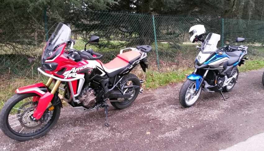

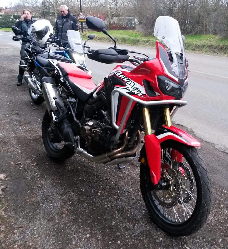

L'Africa-Twin c'est un autre monde.
Venant de l'enduro et des gros trails, on peut dire que je me suis retrouvé dans mon élément. Les suspensions à grand débattement, les rayons et les 21 pouces à l'avant c'est imbattable en confort. La moto donne tout de suite envie de rouler hors bitume. D'ailleurs la position debout sur les repose-pieds est naturelle pour mes 1m78.
J'adore ce moteur puissant partout sans être violent (attention, ça pousse quand même !! ). Contrairement à la moto qu'a essayé Algo, le moteur de la nôtre ne produisait pas de claquements à l'échappement.
La tenue de route est parfaite et le centre de gravité qui peut paraître haut à l'arrêt ne se fait pas ressentir en dynamique. J'ai lu quelque part que la fourche plongeait trop : désolé mais je n'ai pas eu cette impression. Rien d'étonnant sur ce type de moto.
Pour la boite DCT j'ai roulé indifféremment avec les modes S2 et S3, jouant parfois des gâchettes pour forcer la boite à monter ou descendre un rapport un peu plus tôt.
La selle réglable en hauteur est assez longue pour permettre au pilote de se déplacer d'avant en arrière pendant le pilotage TT.
Trop encombrante pour un usage urbain, l'Africa-Twin ne sera pas moto de tous les jours. En revanche elle me donne envie de traverser les alpes ou l'atlas à son guidon. Enfin le retour d'une vraie baroudeuse ! :P
