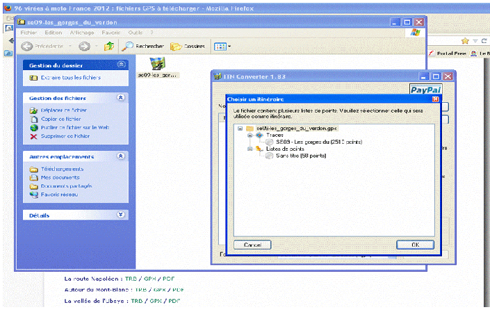

Finalement, j'ai trouvé la solution qui est plus simple que je ne pensais.clod a écrit :cette configuration tu devrais pouvoir utiliser les fichiers Michelin sans modification. A tester
Sur Michelin, après avoir sélectionné mon itinéraire, mon logiciel intconverter s'ouvre et il m'est proposé plusieurs possibilités.
Beaucoup de points, puis nombre de points moyen, et enfin un minimum de points.
Moi je cliquais sur beaucoup de points et je me retrouvais avec quelques centaines voir plus, de points.
J'ai essayé avec le moins possible de points et çà me permet de faire un itinéraire supporté par intconverter.
J'aurais bien mis une image de mon écran pour l'exemple, mais je ne sais pas mettre un doc word...sur le site...
Après un essais çà ne passe pas car j'ai le message : n'accepte pas le doc....
Merci Clod...A bientôt....Jean-Jacques...
Ah, je crois que j'ai réussi à la mettre cette copie d'écran....
- Copie écran.gif (116.08 Kio) Vu 3836 fois
