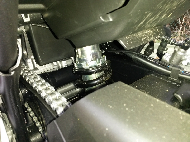

Tout ce que j'ai pour l'instant c'est ça
La mienne arrive le 17 normalement. On en reparlera.

clickandgo a écrit :Merci pour le link mais il me semble que le nouvel amortisseur peut se régler sur 2 niveaux (contrainte et précharge ou un truc comme ça ...) ?
Précontrainte ou précharge, c'est la même chose, ça concerne le ressort; Vois la bague de réglage sur la photo de Clod: 6 ou 7 crans (sur la photo, 3 ème cran à partir du plus "faible")
Sur le site Honda, on ne parle que de ce réglage.
Autre(s) possibilité(s), pour d'autres motos, sur l'amortisseur -> hydraulique plus ou moins freiné (pour contrôler les oscillations...)
