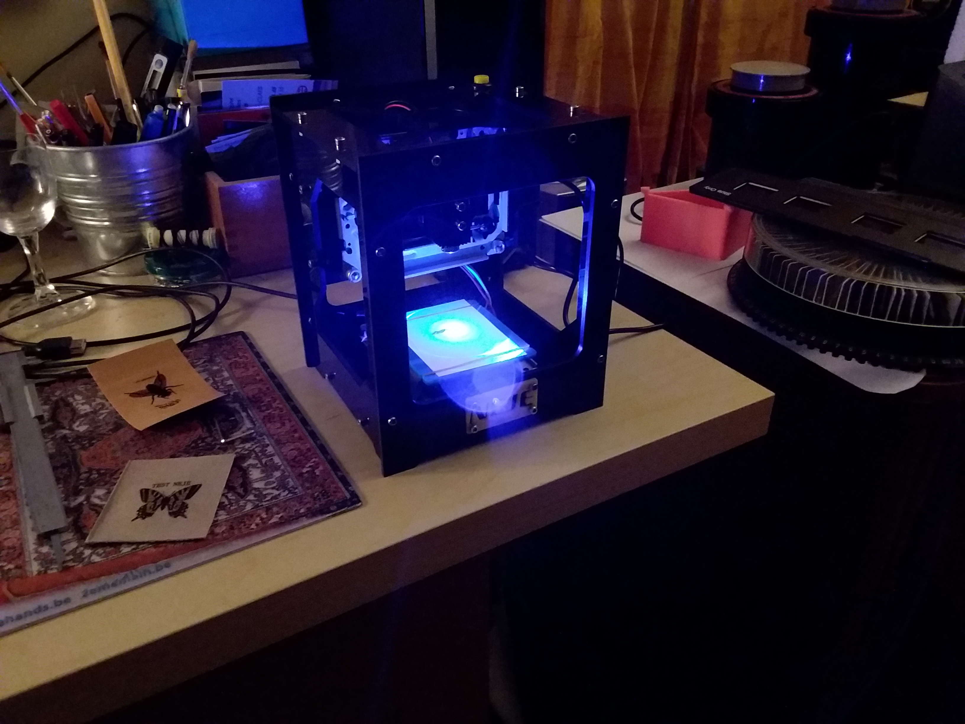

Voila un petit porte-clef fait sur bois avec ma nouvelle graveuse laser!
Ici la petite pièce de bois est juste déposée sur un porte-clef de cuir pour voir la dimension !

Le bois est du triplex aviation de 1,5 mm et encollé en double épaisseur c'est très solide .
La graveuse est venue de Chine, juste deux tiroirs de lecteur CD dont un porte le plateau et l'autre la diode laser de 500mw qui n'est rien d'autre qu'une diode pour graver des DVD ! Le tout piloté par Arduino!
J'ai commandé une diode de 1w pour améliorer la vitesse.
Mais je compte faire venir une graveuse plus sérieuse avec une diode de 15w ! Là il est possible de faire des découpes!

Montre nous ta machine à graver stp. 8-)
Re: NC750 gravure sur bois au laser!
Posté : dim. 15 janv. 2017 14:13
par gery
C'est une petite machine assez rudimentaire, simple et bien conçue, parcontre le logiciel est basic et vieillot !!!
Celui fournit sur la carte microSD est bourré de bug et se plante, il y a des modif à apporter et surtout une recherche d'une nouvelle version sur leur site!
Ce logiciel ne traite que des images Bitmap, et non des codes G et du dessin vectoriel.
Cela rend les découpes fastidieuses!
Cet achat peu onéreux, ne sert qu'à bien évaluer cette technique et mettre au point un bon logiciel qui lui pourra gérer la découpe.
Mon prochain achat sera une machine de 15w avec une surface de travail de 30x20cm
ATTENTION si vous désirez acheter la même machine, malgré son apparence ce n'est pas un jouet!!! les reflets sont capables de provoquer une cécité irréversible!!! d'autant plus qu'aucun capot ne ferme la machine! de plus il suffit d'un reflet pour enflammer un rideau!!!!
Comparativement au laser CO2 qui dispense des puissances de 25 à plusieurs KW ! les diodes restent faibles mais de mois en mois celle-ci augmentent et deviennent concurrentes des lasers de gravures CO2 qui ne disposaient que petits tubes de 15 ou 25w! cette technologie ne cesse d'évoluer et son faible coût la rend accessible à bien des domaines d’applications, ainsi qu'une plus grande facilité d'emploi. Plus besoin de refroidissement par eau du tube laser, par ailleurs assez volumineux, ce qui nécessitait de le placer à l'arrière de la machine et fixé au châssis, un jeu de miroir conduit le faisceau jusqu'à son point de découpe !

Je ne veux pas risquer de faire un accident, mais il suffit d'introduire une lame de cutter pour une raison quelconque et idiote, et dévier malencontreusement sur le faisceau pour envoyer un reflet destructeur pour la cornée en tout cas!!!
Enfin il vaut mieux bien mettre en garde, plutôt que de minimiser les risques!!!
