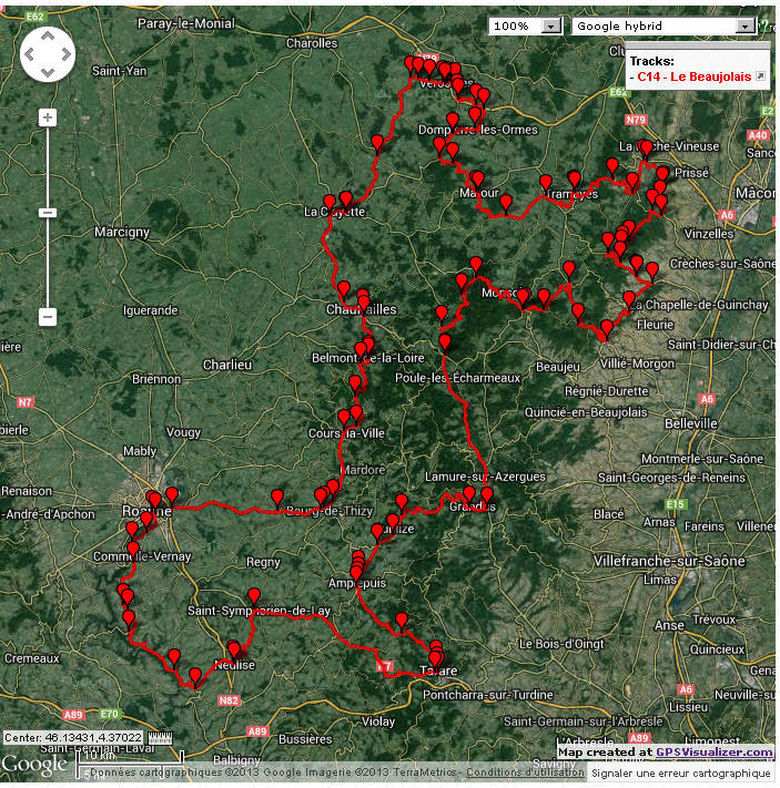

Voilà le résultat :
On vois la trace en continue en rouge (multitude de points) + un certain nombre de point de passage signalé par un étiquette (goutte rouge)

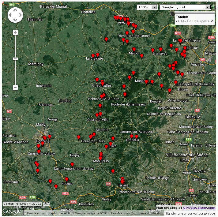

Maintenant voilà ce qui reste si on masque la trace :
beaujolais 2.jpg (164.01 Kio) Vu 3895 fois
Il ne reste plus que les points de passage importants. Certainement ceux que tu souhaites filtrer.

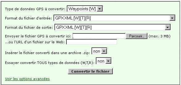

Pour cela tu te rends sur ce lien : http://www.gpsvisualizer.com/gpsbabel/?lang=fr
Dans la fenêtre d'options tu mets ceci comme options :
Tu upload ton gros fichiers GPX et après quelques seconde apparaitra un lien pour télécharger un petit fichier GPX filtré avec seulement les Waypoints.
