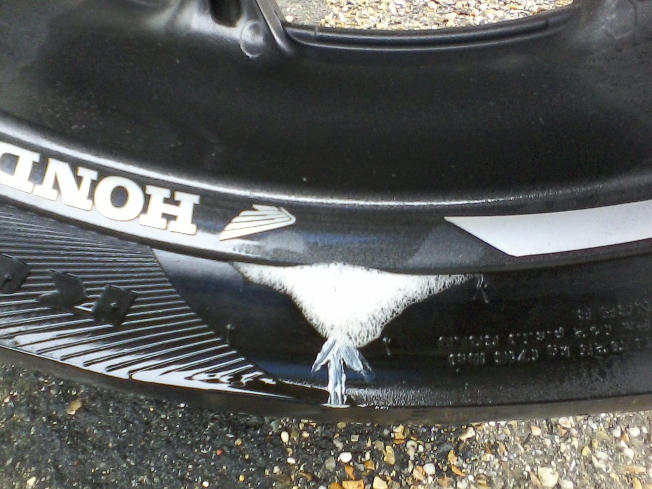

jantes arriere fuyarde
Info modérateur : dernière intervention de Chris77 fusionnée à la fin de ce sujet principal.
Bonjour à tous , un petit sujet pour vous signaler un problème sur l étanchéitée de nos jantes . Ayant une perte de pression minime depuis plusieurs mois (perte 200mb tous les 15 jours )j ai verifié et savonné ma jante arriere , et détecté une fuite sur le flanc entre le pneu et la jante . Signalé a mon concessionaire la jante a été prise en garantie par honda ( jante démontage remontage pneu ) . Apparement c est un problème déja apparu , du a un mauvais traitement de la jante . Je joints 1 photo . A plus et bonne route a tous .
