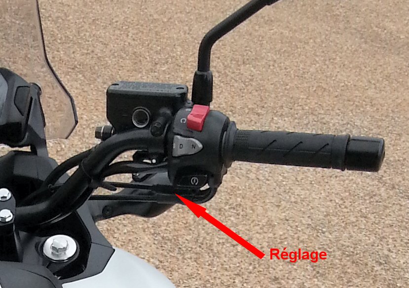

Quelqu'un sait-il régler le jeu sur la poignée d'accélérateur?
J'en ai trop et c'est désagréable...

Le réglage est ici, je jeu en rotation de la poignée doit être entre 2 et 6mm.
Il faut faire glisser le caoutchouc de protection et ensuite de mémoire avec 2 clés de 8 mm, défaire le contre écrou et régler.
Il n'y a qu'un seul réglage sur le câble côté avant

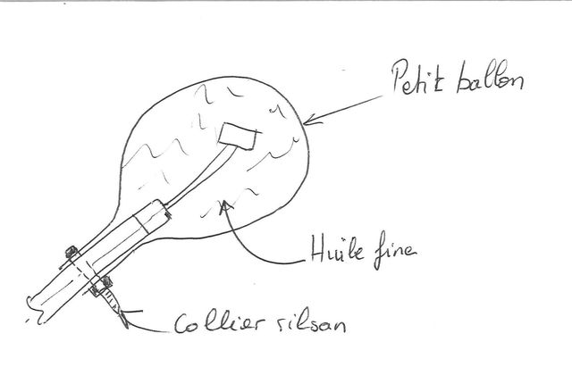

Il existe des graisseurs de cable qu'on peut trouver dans tous les bouclards.
Personnellement je trouve que c'est aussi fantastique que ça peut paraître.
- Lubrifiant en bombe obligé
- Ca en fout de partout si c'est mal serré
- Il en faut un par diamètre de câble : un gros pour l'embrayage + 1 petit pour les câbles de gaz
J'utilise plutôt la méthode du ballon : 1 tout petit ballon (ou un doigt de gant) rempli d'huile.
Introduire le bout du câble et de la gaine dans le ballon
Serrer l'entrée du ballon sur la gaine avec un petit rilsan
Presser doucement sur le ballon pour propulser l'huile dans la gaine.

clod a écrit : 1 tout petit ballon (ou un doigt de gant) rempli d'huile.
Claude..... tu m'étonneras toujours !!
Merci pour cet excellent truc.
Tiens, ce soir je file acheter des capotes. Mais ce qui me dérange, c'est que je vais demander la plus petite taille... Elle risque de se marrer la pharmacienne, non ?

Fab0568 a écrit :Le réglage est ici, je jeu en rotation de la poignée doit être entre 2 et 6mm.
Super!
Merci Fab, il faut une clé de 10 et de 8.
Ma poignée était trop dur à mon gout, j'ai trouvé d'où venait le problème.
J'ai des protections ACERBIS, elles étaient beaucoup trop serré et ça faisait une contrainte trop forte sur la poignée des gaz.
