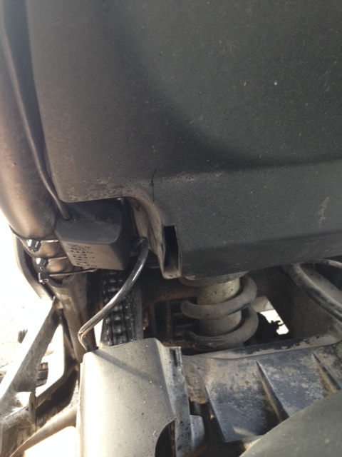

Juste une question sur le positionnement du boitier proposé en page 4.
Il se trouve pile dans le plan de débattement de la chaine.
Alors, a l'usage ... pas de soucis ?

mon boitier est sous la barre ronde (un quart de tour par rapport à la photo) et il est plutôt propre.
