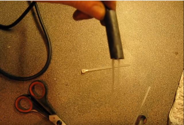

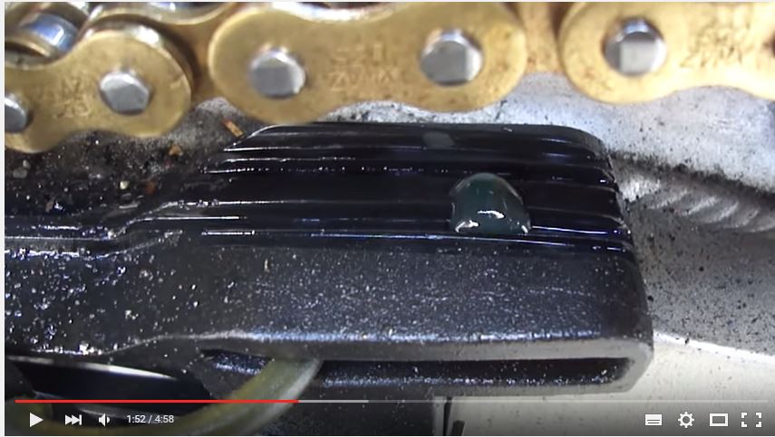

Pour la dépose de l'huile sur la chaîne, à votre avis, quelle solution retenir?
1) en utilisant le patin de chaîne en caoutchouc de la protection du bras oscillant (1er photo)
Sur la photo la chaîne est soulevé pour mieux voir l'arrivée de l'huile
2) la majorité des systèmes dépose l'huile sur la couronne AR, (2ée et 3éme photo)
3) quelques un fait maison sur l’intrados de la chaîne juste avant la couronne AR
J'avoue que la 1er solution du patin de chaîne me tente bien car elle semble la plus facile à réaliser et peut être moins salissante pour la jante et le pneu.
- Patin de chaine
- injecteur huile.JPG (76.25 Kio) Vu 3334 fois
- avec tuyau pour oxygéner un malade
- double injecteur huile 2.JPG (96.12 Kio) Vu 3334 fois
- avec 2 colliers serre câble et gaine thermoretractable
- chain oiler 3.JPG (62.03 Kio) Vu 3334 fois

Il me paraît que bénéficier de la force centrifuge, l'intrados paraît le meilleur point d'injection, couvrant ainsi en 1er la surface de frottement, puis par projection l'ensemble du maillon.

Puisque tu poses la question de l'application de l'huile sur la chaîne, je me permets de proposer mon système. En place depuis plus de 2 ans, 25 000km et 4 manipulations du robinet 6 jours sur 7. Pour être honnête, je suis même étonné qu'il fonctionne toujours, et sans fuite.

La buse fabriquée à l'aide de l'aiguille de la seringue, protégée par un embout diffuseur de spray (WD40), le tout emprisonné dans de la gaine thermo. L'aiguille s'emboîte parfaitement sur le tube en laiton de 4mm. C'est clairement un coup de chance mais c'est la simplicité du montage qui le rend aussi fiable.
http://vincentrobic.me/wp-content/uploa ... /03/18.jpg
http://vincentrobic.me/wp-content/uploa ... 112104.jpg
http://vincentrobic.me/wp-content/uploa ... /03/17.jpg
Le réglage du débit se faire en changeant l'aiguille. En gros, j'ai une buse pour l'hiver et une autre pour l'été, la viscosité de l'huile variant avec sa température. On trouve tout ça en pharmacie pour quelques dizaines de centimes.
