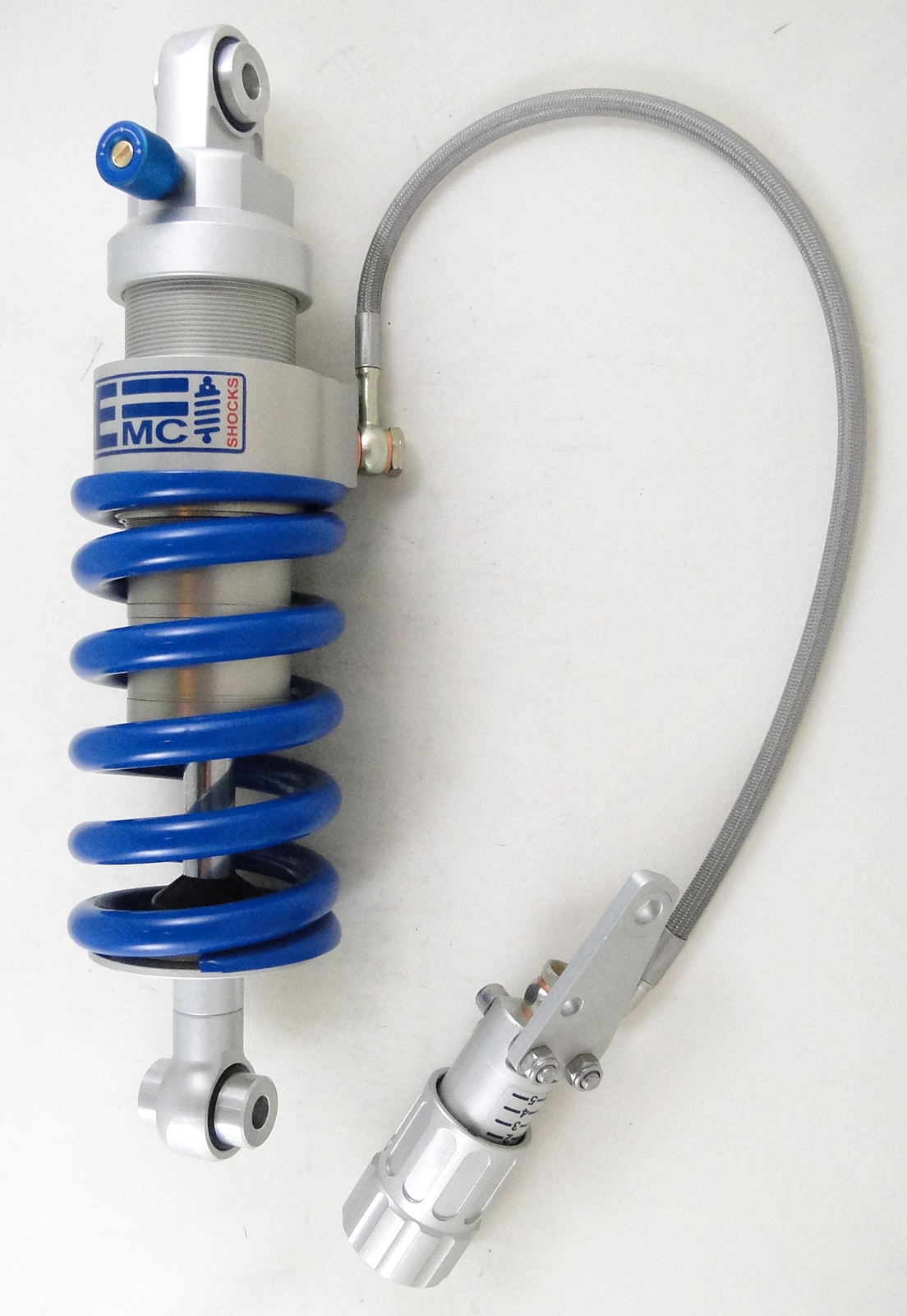

bonjour a tous , je pense acheter un nouvelle amorto. ar . plus performant EMC réglabe
ma question est ce que quelqu'un en as déjà mis Un de cette marque ?
et est complique de le faire soit même ?
@+ François

sur ma MT09 j'avais le même amortisseur EMC
excellent produit qui apporte un plus évident

Précision, suivant la grandeur du pilote, l’amortisseur remonte la moto en principe de 1.5cm donc ne pas hésiter à demander plus d'info au téléphone à la commande cela peut gêner certains motards.

Je pense avoir mis le même. Bien meilleur comportement, surtout en duo. Par contre, à 35 000 km, il a claqué. Réparé sous garantie. Mais maintenant, j'ai dés doutes sur sa fiabilité ...

J’avais mis un shock 1 Emc et ça changeait tout, confort tenue, je considère que pour un usage fréquent vêts indispensable sur cette moto, reste La Fourche avant qui nécessite également une bonne révision.
