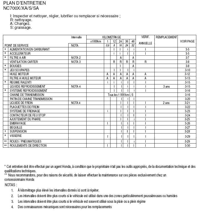

Tiré du manuel d'atelier voici le tableau d'entretien pour les S et X en version manuelle :
Plan entretien NC700 XA SA.jpg (150.92 Kio) Vu 23358 fois

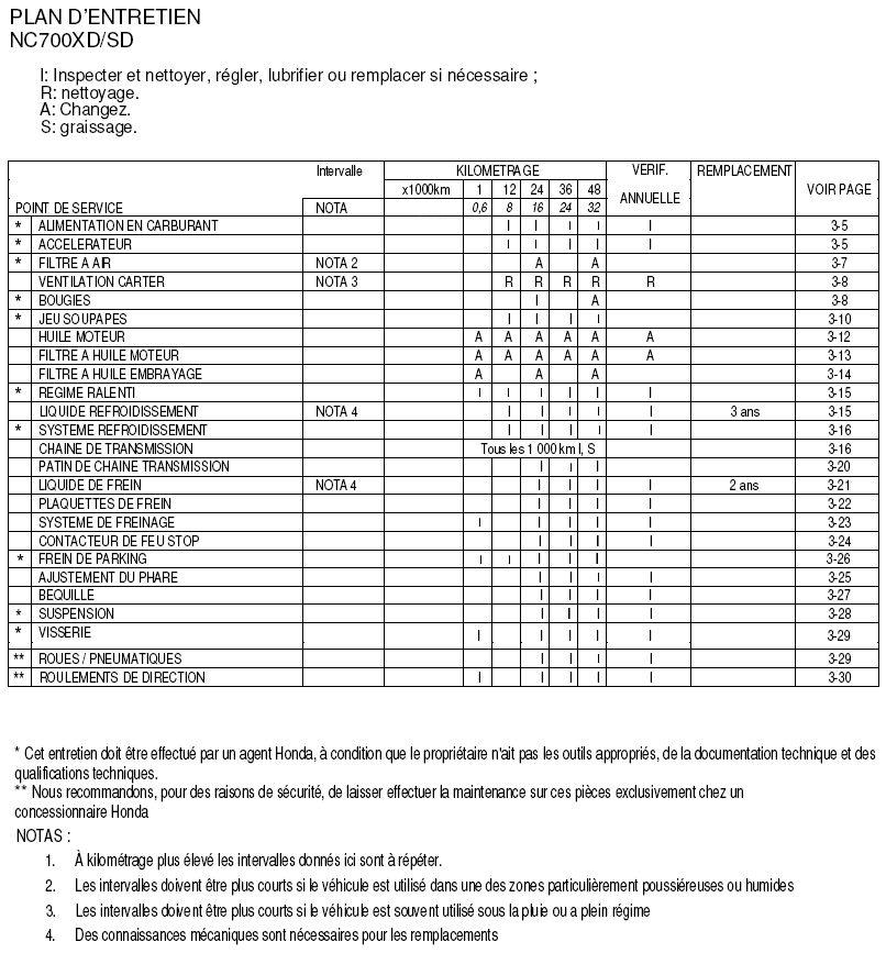

et la version pour boite DCT
Plan entretien NC700 XD SD.jpg (154.84 Kio) Vu 23358 fois

Le images que j'ai utilisées pour faire les tableaux d'entretien sont tirées d'un manuel d'atelier Honda trouvé sur le coin-coin pour une quarantaine d'euros.
Donc si besoin je peux faire quelques "extractions" pour vous aider , par contre le texte est en allemand.

Je vois que sur le tableau d’entretien il faut changer à chaque révision le "carter ventilation" :?:
désolé mais c'est quoi ce truc :?:
Merci ;)
Re: Tableau des entretiens
C'est l'inverse : "ventilation carter" . De plus la lettre R signifie Nettoyer et pas Changer.
Bref, on vérifie que les tuyaux de ventilation de carter ne sont pas bouchés.
Voilou ! ;)
Comme je disait plus haut:, j'ai tiré se tableau d'une doc en allemand que j'ai traduite.
Peut-être que le terme "Aération carter" serait mieux adapté.
