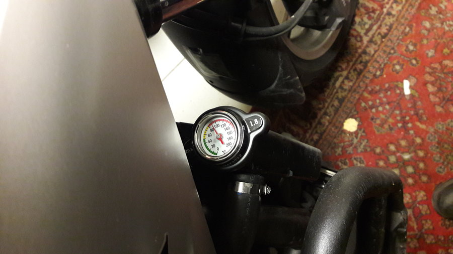

Ben moi j'ai monté ça:
L'aiguille est sur la température de déclenchement du ventilo.
http://www.ebay.fr/itm/191746768380?_tr ... EBIDX%3AIT
et rien ne vous empêche de rajouter un interrupteur au guidon en dérivation sur le thermo-contact du ventilo afin de le commander à volonté..., c'est ce que je monte sur mes KTM d'enduro et c'est impeccable !
