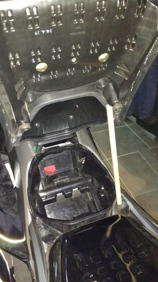

Si comme moi vous en avez marre de mettre un bout de bois pour tenir votre selle

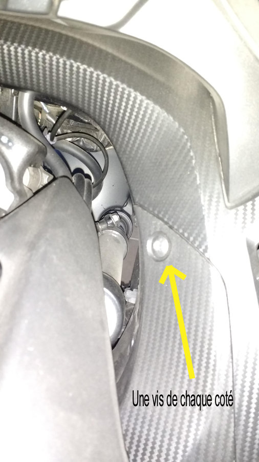

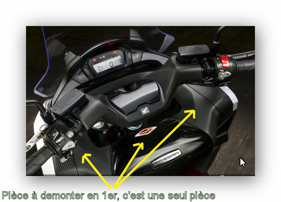

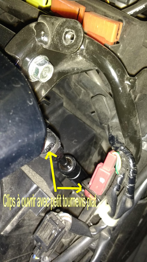

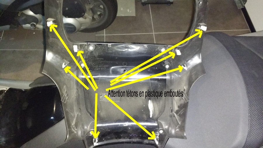

Commencer enlever le cache de la photo:
2 vis allen de 5
Attention tétons en plastique emboités fragile.

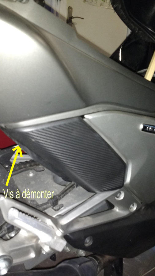

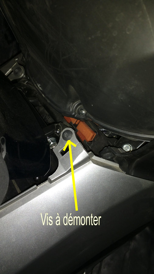

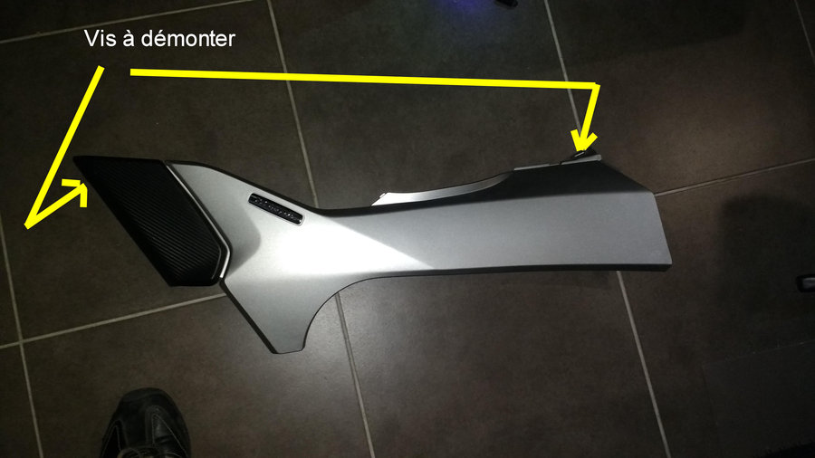

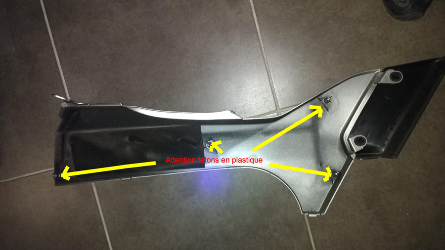

Démonter le cache latéral droit 2 vis.
Idem tétons en plastique emboités

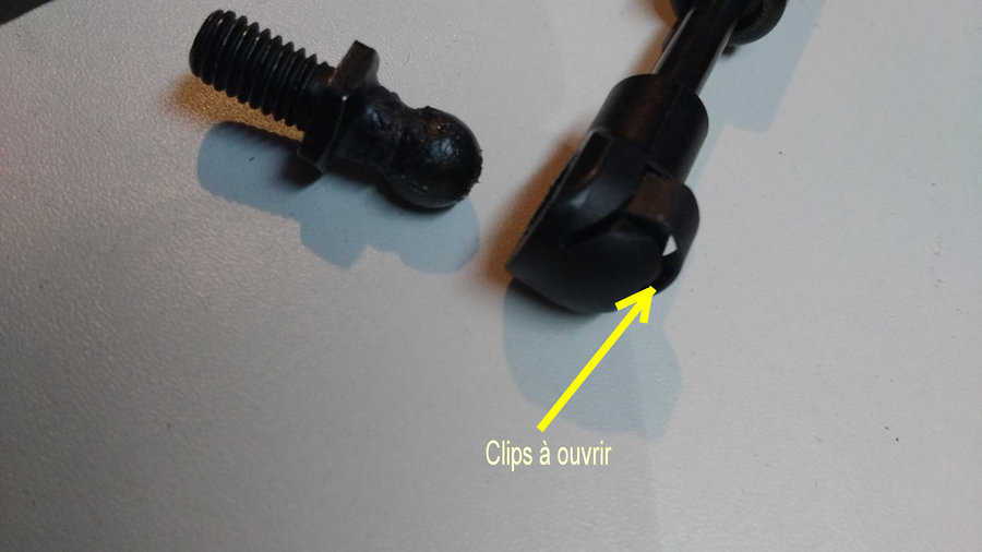

Enlever le vérin en écartant les clips qui le bloque dans les rotules haut et bas
Attention au remontage aux tétons en plastique.
