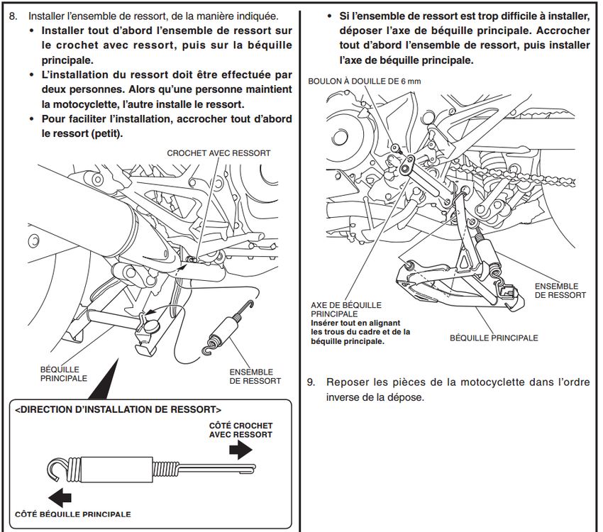

Si c'est une centrale Honda , il suffit de regarder la piece manquante.. Pour info, le ressort 4 est a l'interieur du ressort 3 .
Surement un des 2 ressorts HS.

Au montage de la béquille, j'en ai bien chié avec ces ressorts.
finalement j'ai redémonté l'axe,n que de 1 coté,
accroché les ressorts, et tiré la béquille tout en poussant l'axe.

- clod
- Messages : 1439
- Moto : NC750X 2016
- Kilométrage : 11000
Re: Béquille centrale ne remonte plus seule
Doc Honda
