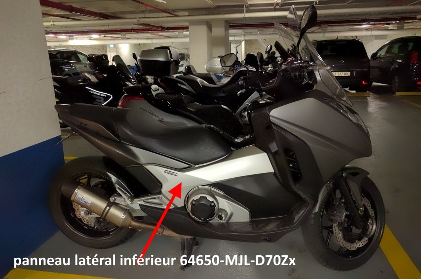

Bonjour, je cherche des explications pour démonter les carénages sur un Integra. Je n'ai trouvé que le manuel d'atelier des autres NC7xxx.
En particulier, je voudrais voir comment s'enlèvent les 2 panneaux latéraux bas : 64650-MJL-D70Zx

Merci pour ces explications, ça doit être dans mes cordes dès que j'ai un peu de temps. Mon idée est de faire un covering carbone
Mais es-tu certain que l'on parle bien des panneaux latéraux inférieurs 64650-MJL-D70Zx ?
64650-MJL-D70Zx panneau.jpg (92.33 Kio) Vu 7634 fois
Messages : 4715
Re: [Integra] Démontage des carénages
A non, je parlais de ceux de chaque côté du carénage... :oops:
Les gris c'est beaucoup plus facile. :D
Toujours le cache filtre à air en 1er
Ensuite les 2 petits imitations carbone niveau roue arrière avec une vis plastique + clips
Le reste du cache tient en fait par des clips, de mémoire 2 ou 3 vis par côté de mémoire, on ne les démonte pas souvent ceux-là...
