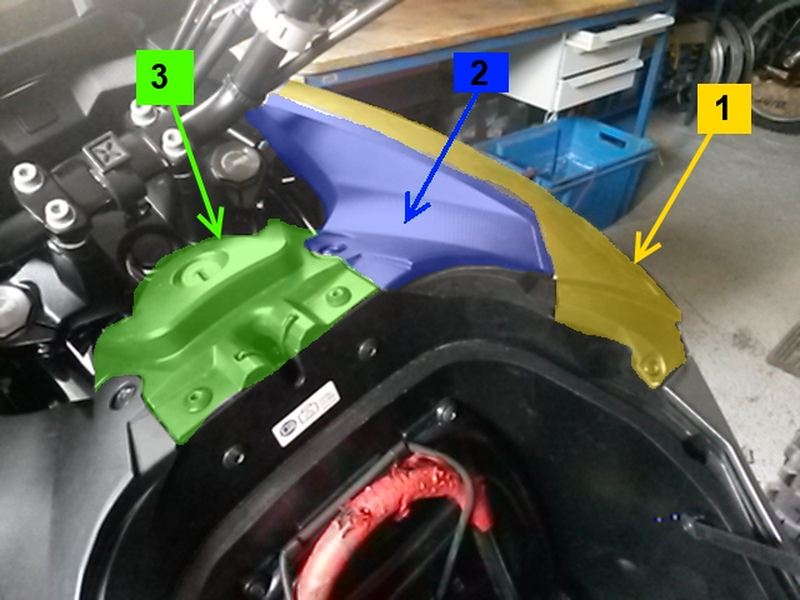

xian23 a écrit :merci Algo ,c'est bien sympas ,mais c'est une serrure du coffre (faux réservoir) intégrer à la moto que j'ai besoin.
Et si quelqu’un avait un petit tuto pour démonter le plastique au dessus de la serrure sur le modèle 2016 ,voir la serrure elle même ,ce serais bien sympas .
Les pièces plastiques qui entourent la serrure sont montées "en tuile" ; elle se chevauchent.
Les voici dans l'ordre de démontage
Il faut :
- retirer les pièces n° 1 complètement
- libérer les angles coté coffre des pièces n° 2, pour pouvoir les écarter. ( Inutile d'enlever les fixations avant de cette pièce qui fait le tour sous le tableau de bord)
- retirer la partie centrale n° 3 en même temps que la serrure.
Pour les 2 premières étapes, j'en ai parlé ici : viewtopic.php?t=3222&p=39985#p39985
Pour la 3 ème étape je n'ai pas fait de photos mais tu verras que c'est assez "intuitif".

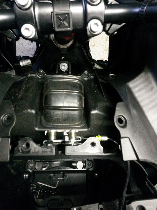

Voilà le résultat :
La serrure rèf 81310-MGS-D31 est la même que sur les modèles précédents. Ca doit pouvoir se trouver en casse, mais il faut que tu trouves la clé qui va avec.

non, c'est entrer tout seul sans efforts ,mais vu le profil de la clefs Abus c'est jamais ressortis ,du coup j'ai démonter grâce au conseil de Clod pour vérifier que rien d'autre n'avait été endommager en dessous et je me pose la question de laisser comme cela tellement j'ai peur que cela arrive encore loin de chez moi!
Si c'était arriver en vacance à 1000 km de chez moi ,j'ose pas imaginer :cry:
J'ai bien étudier le lien que Clod m'a envoyer sur les pièces Honda et la serrure en question est la 77239-MKA-D81 qui coûte 132 euros ( http://www.bike-parts.fr/pieces-honda-d ... X+ABS.html ) ,du coup je me demande si c'est avec 2 clefs comprise ou s'il faut le code barre de mes clefs ?
Mais bon ce sera éventuellement pour mon concessionnaire car j'ai jamais compris comment désengager les deux câble serrure (impossible d'enlever la pièce sans cela)
Le démontage n'a pas été si simple vu le nombre de vis et de clip de longueur différentes ,faut bien être attentif :|
Merci encore pour votre aide ;)
