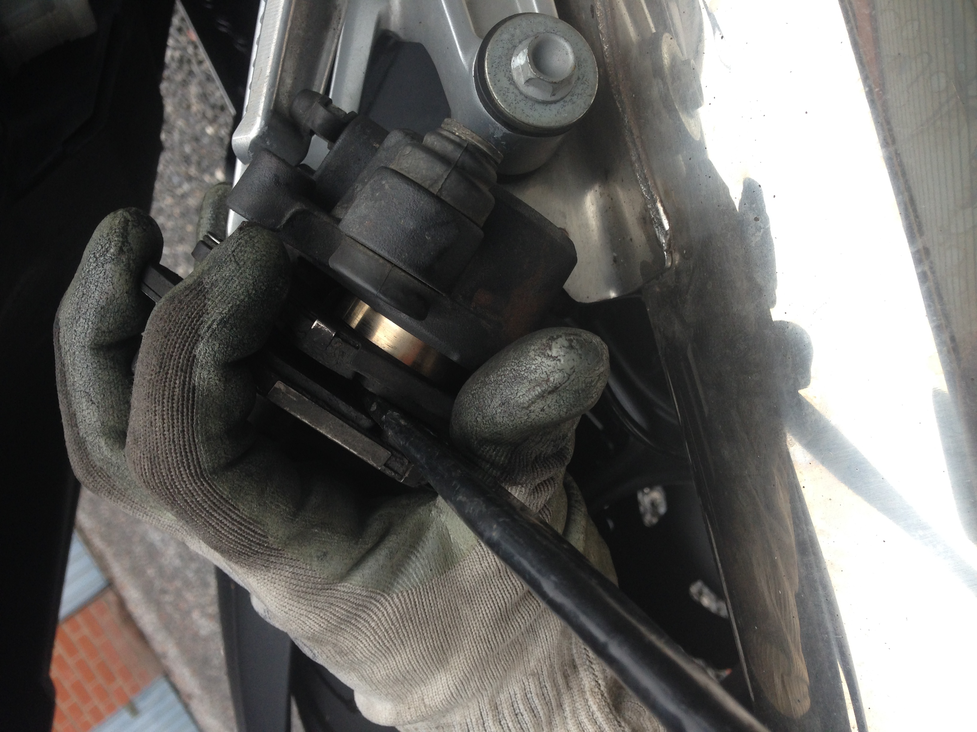

Pour repousser les pistons, c'est pas nécessaire d'acheter l'outil à 30 boules... (économie)
Après le nettoyage des pistons,
on remet les vielles plaquettes, (pas besoin de bien les positionner)
on glisse entre elles un burin ou un tournevis large,
On fait un bras de levier ou on fait pivoter l'outil de quoi exercer une force sur les plaquettes,
Les pistons rentrent facilement.

On peu aussi se servir d' un petit serre joint Image

+1 pour le serre joint ou pince étau. Le piston est ainsi repoussé bien droit et c'est plus facile qu'en faisant levier sur les anciennes plaquettes.

Oui avec le serre-joint, ca va super bien... surtout pour les voitures car ils sont plus difficiles à repousser. Pour nos pistons, c'est super facile, on pourrai même les repousser avec la main.
Maintenant de ce qui est de repousser bien droit, ça s'est une question de doigté, pas eu de souci à ce niveau là.
