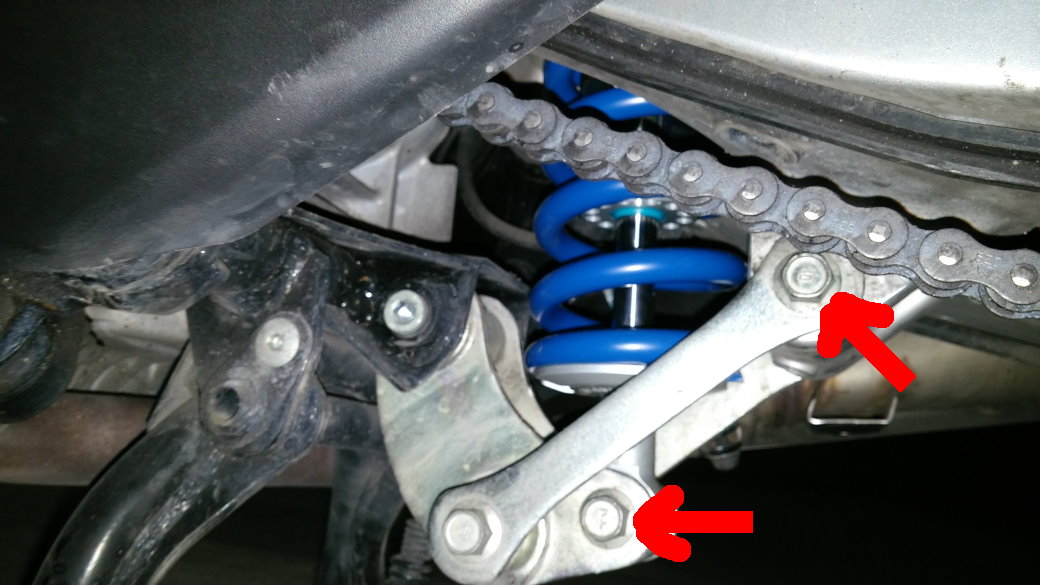

C'est juste pour avoir un meilleur accès par en-dessous pour sortir/insérer l'amortisseur.
On ne "tasse" pas la moto puisqu'elle repose sur sa béquille centrale. Dès que la bas de l'amorto est décroché, tu peux remonter la roue arrière et la maintenir en haut avec une sangle (passant par exemple entre une poignée passager et un tube du bras oscillant)

Je ne vois pas trop l’intérêt de remonter la roue pour changer l'amorto !!! :roll: Une fois les biellettes de libre çà sort tout seul sur la centrale...

Mais je crois que c'était un mode d'emploi sans béquille centrale... :D

... Et moi j'avais profité du démontage du bras oscillant pour monter l'amorto.

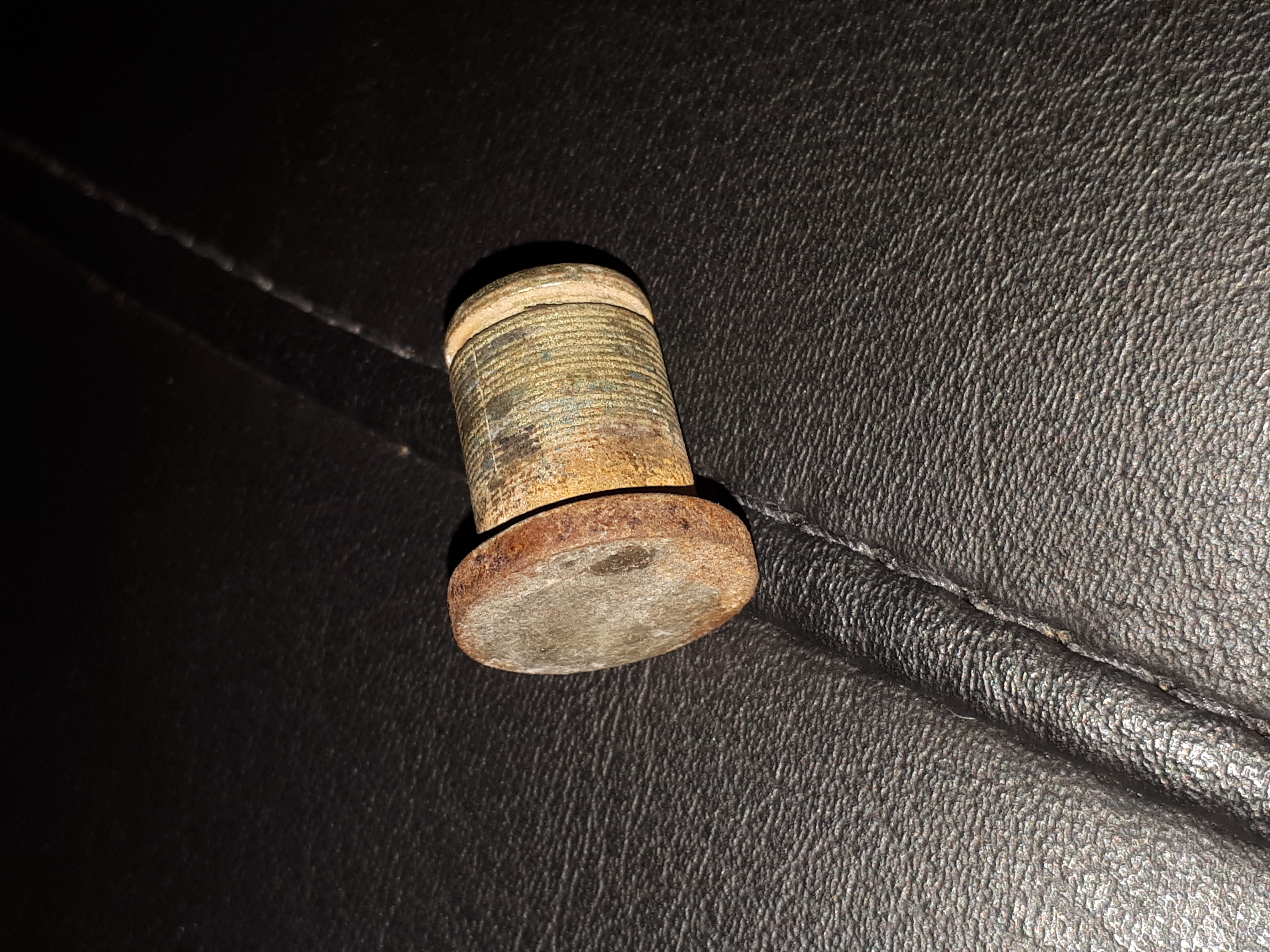

Par contre j ai retrouvé la piece si jointe en photo au sol apres les travaux. Je ne l avais pas vu avant. Provient elle de notre NC ? Bourde de ma part ?
Merci
Modifié en dernier par boulbernie le mer. 4 oct. 2017 15:05, modifié 1 fois.
Messages : 4714
Re: Tuto (théorique & pratique) remplacement amorto X ->2015
C'est bon, t'as validé ton test, un bon mécano a toujours une pièce en plus à la fin... :lol: :lol: :lol:

Aucune idée

T'as pas eu l'aide d'un copain facétieux ?? Genre au moment de ranger les outils on pose discrètement un boulon...
