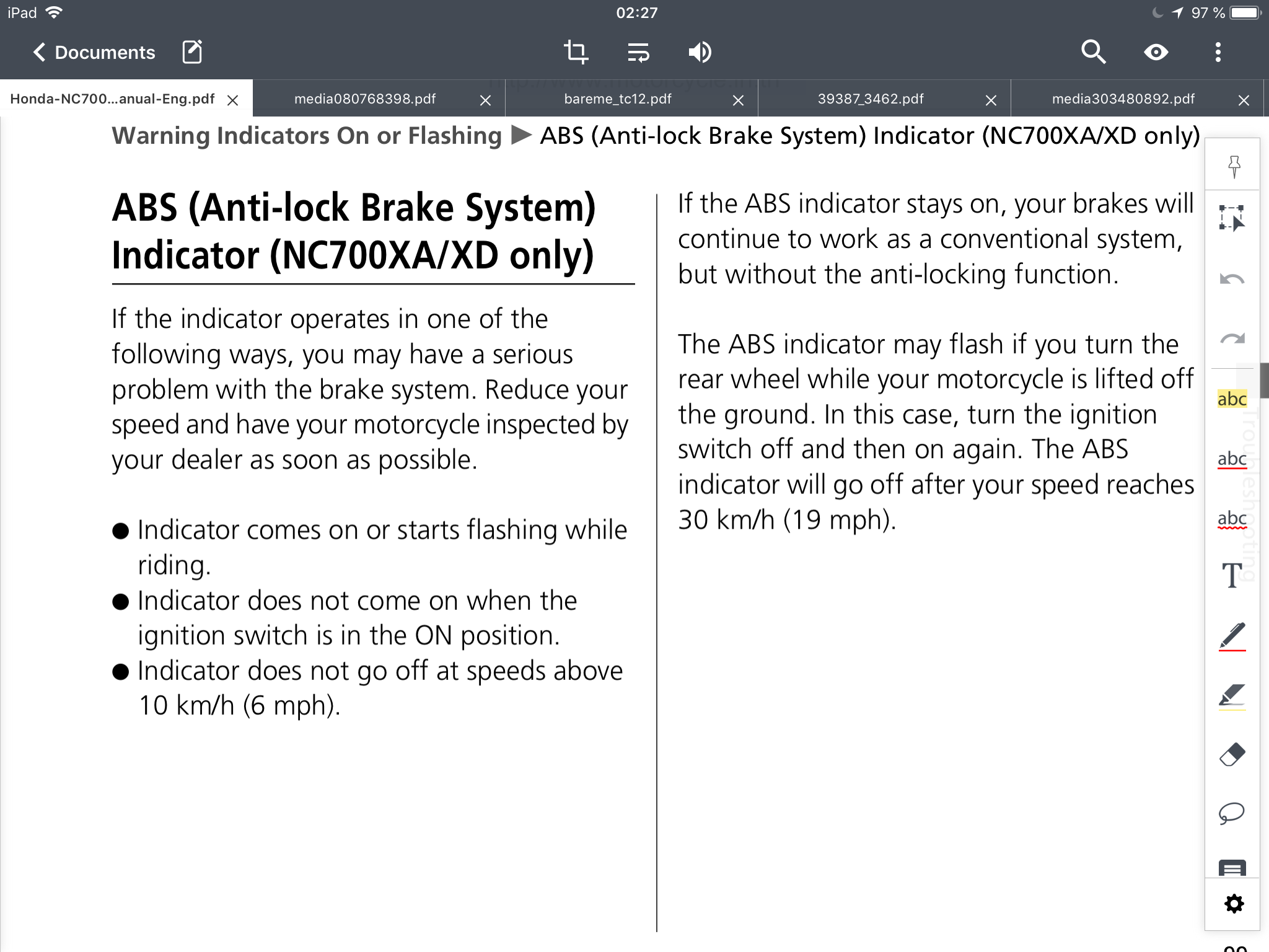

Ici page du mode d’emploi...
Coupe le contact , remet le contact... roule au moins jusque 30 km/ hr....vérifie s’il s’eteint.
Si il reste fixe tu as toujours les freins mais plus d’ABS.

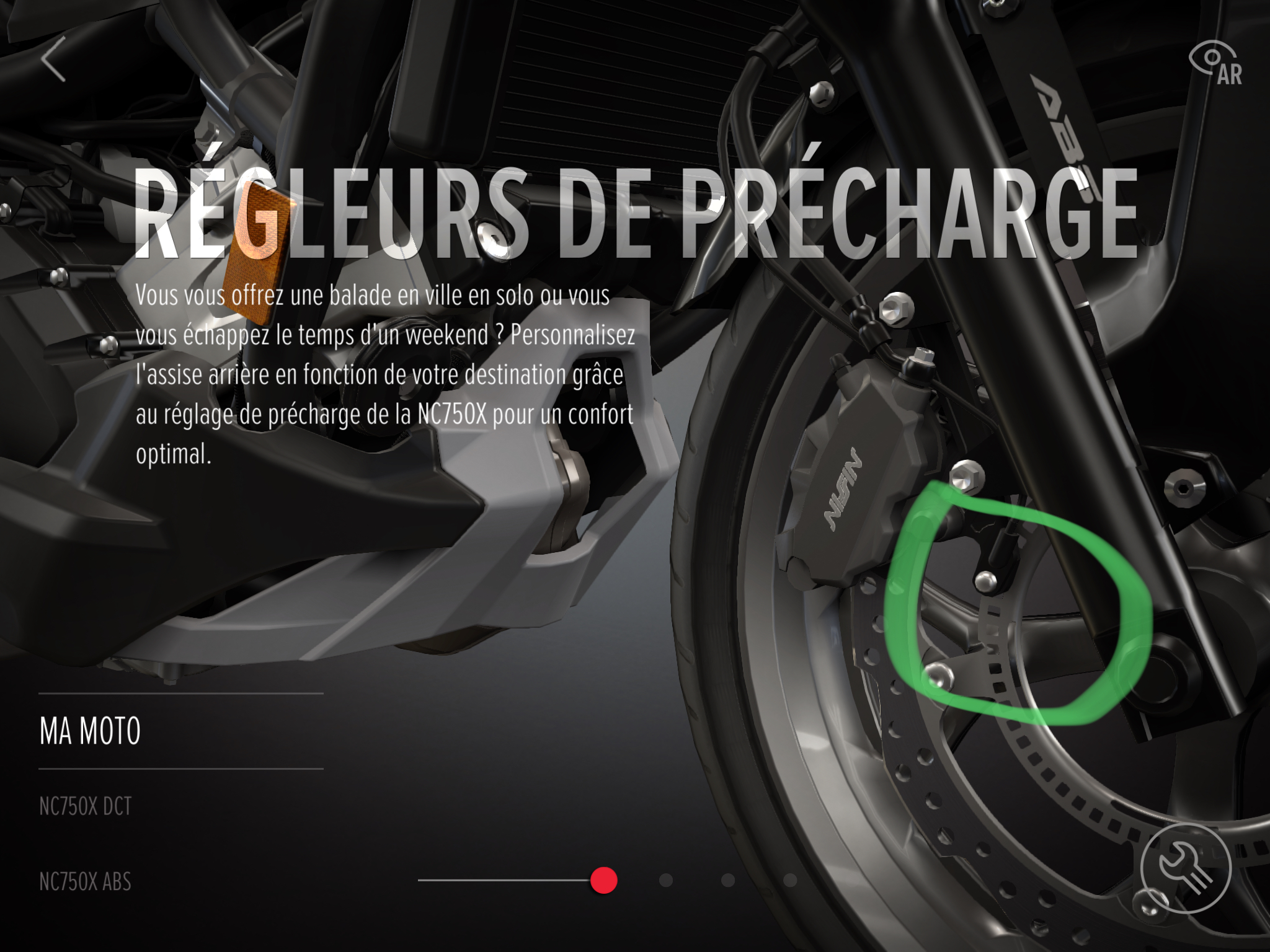

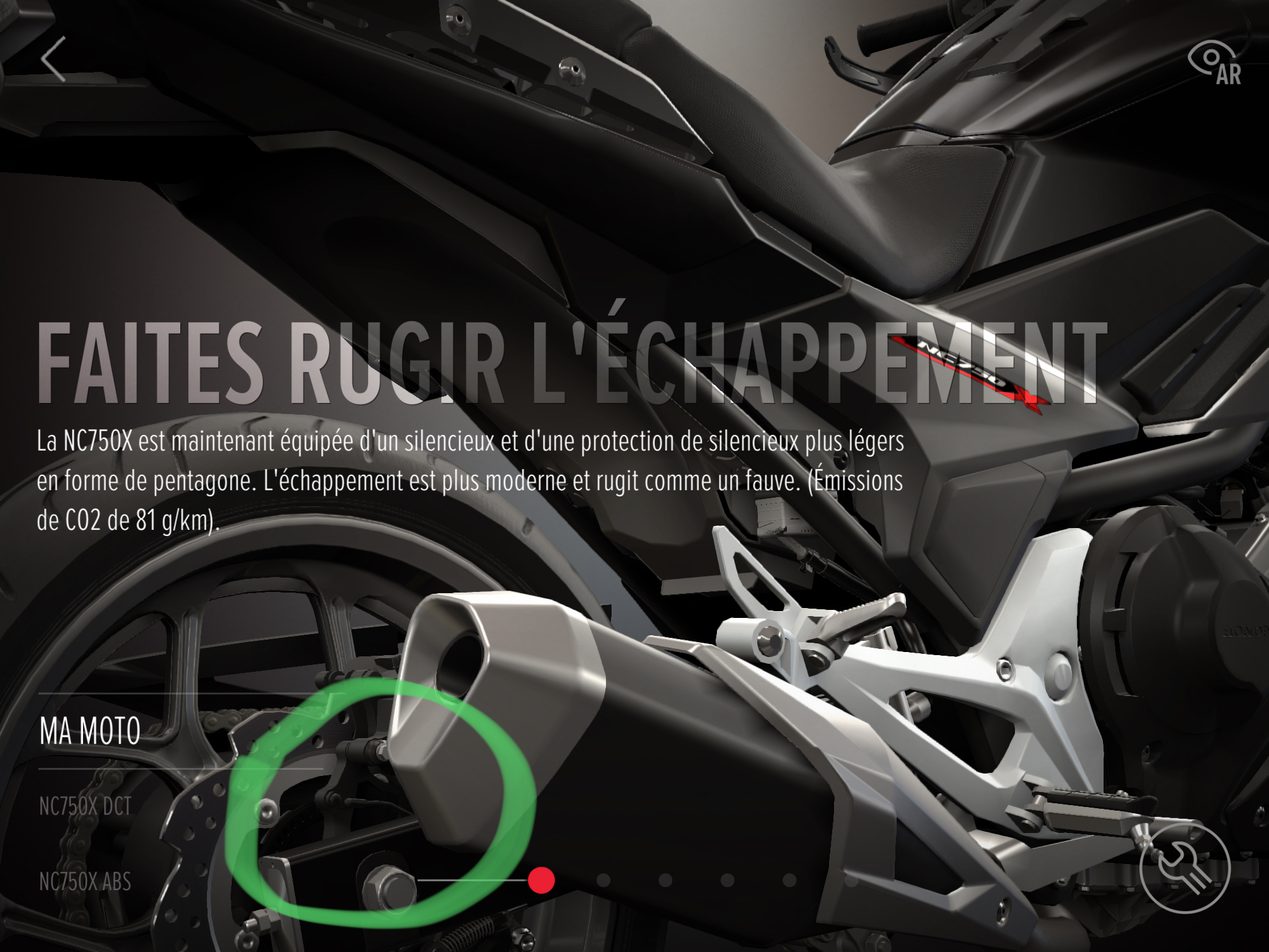

Nico92 a écrit :Merci pour vos réponses. Par contre je ne sais pas du tout où est ce fameux capteur ABS :(
Regarde la roue dentée près du disque de frein.... cette roue passe devant le capteur
( je ne sais pas où est le capteur exactement mais suis mon indication pour le trouver)
J’ai regardé sur Les pub HONDA.... les capteurs devraient être là..

Merci Mega01.
La petite notice que tu as mise en ligne a résolu mon problème. En effet, pour une raison que j'ignore sur ce coup, le fait de l'avoir mise sur la béquille centrale pour graisser la chaîne ne lui a pas plu. J'ai roulé à 30 mais sur les deux roues lol et le voyant s'est éteint et j'ai retrouvé mon ABS... Les joies de l'électronique !
