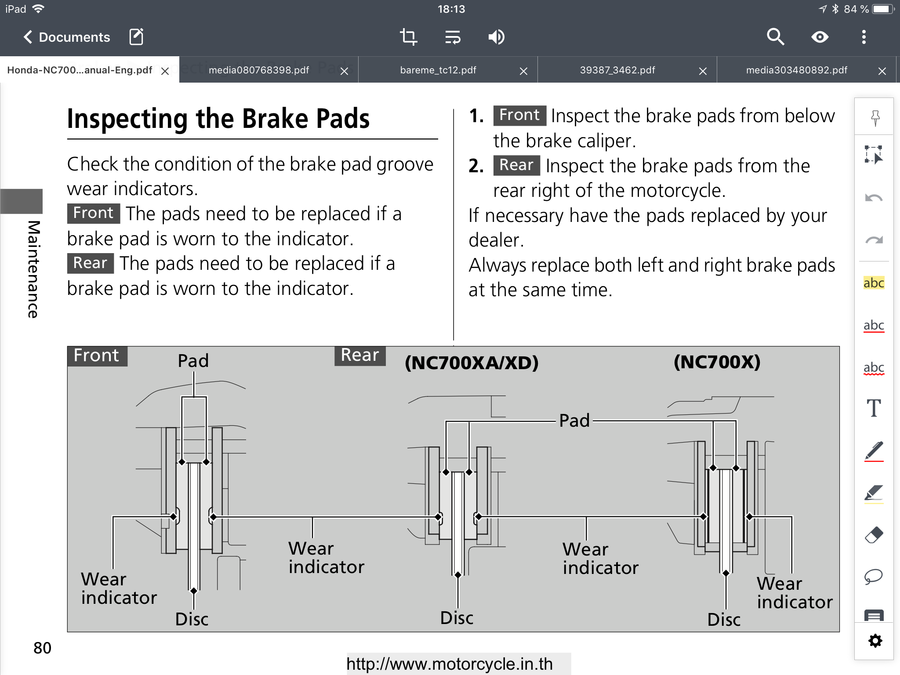

Re: Plaquettes Honda ou aftermarket
Tu as largement atteint le temps de changer les plaquettes.... tu risques sérieusement d’abîmer Le disque....full a écrit :Il m'en reste encore un peu finalement
Demain je les flingues on file avec les potes
Col des champs, col de la cayolle
https://i32.servimg.com/u/f32/11/73/38/71/img_2010.jpg
Manuel HONDA...extrait... on voit que tu as atteint le témoin d’usure Max....

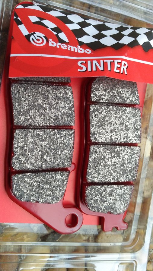

tu as sans doute raison, mais j'ai pas changé ma façon de rouler hier ... et 500 kms de plus dans les dents, pas une frayeur ....
mais bon, des que je peux les faire monter...je passe a ces Brembo !

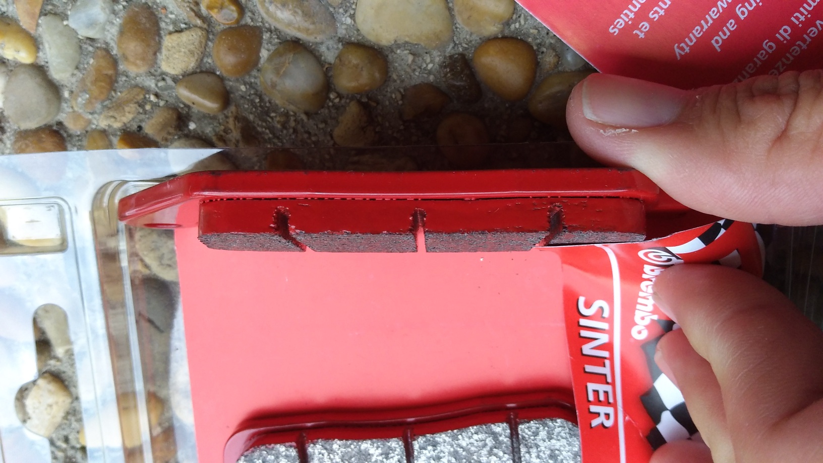

https://i32.servimg.com/u/f32/11/73/38/71/img_2012.jpg
https://i32.servimg.com/u/f32/11/73/38/71/img_2013.jpg
Il etait temps lol
Il etait temps lol
- Messages : 1140
- Moto : NC750XD 2014
- Kilométrage : 77000
Monsieur est joueur.
Un peu trop peut être ? Il en manquait peu pour que tu attaques le disque (et perde le freinage).
Je confirme aussi que le frein avant de l'integra est assez pourri, spongieux et manquant de puissance ... il bouffe la paire de plaquette en 10000km pour moi aussi (on compense tellement le manque d'un deuxième étrier/disque en appuyant plus fort que les plaquettes s'use à vitesse grand V).
J'ai aussi mis les brembo sinter car ce sont les plaquettes qui font le plus gagner de mordant à vitesse usuel, verdict c'est bien mieux mais ce n'est pas encore ça ...
