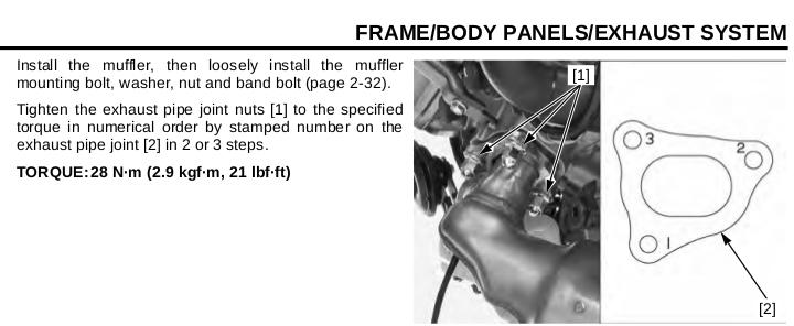

couple de serrage des 3 boulons borgne du catalyseur ?

Bonjour, je viens d'acheter un Integra 700 de 2013, je suis rentré de Nimes à la banlieu de Lyon tout semble Ok mais le pot d'échappement a été changé, il s'agit d'un IXIL 55X visiblement sans chicane qui à mont goût est vraiment trop bruyant. Dans la vente j'ai obtenu le pot d'origine et le catalyseur que je souhaite remonter. J'ai lu pas mal de choses sur le forum avant de vous interpeller mais je n'ai rien trouvé sur le couple de serrage des 3 boulons du pot catalyseur. Quelqu'un peut-il me donner les valeurs ? idem pour les bougies ? Bravo pour le Tuto du règlage des soupapes. J'ai constaté qu'il y avait parfois une sorte de retour d'allumage lors de remise de gaz brutale. Est-ce du au pot IXIL ou faut-il procéder au règlage des soupapes car il aurait 23000 Km au compteur ? Cordialement GégéIntègre

Cherche le manuel d'atelier...
Vite fait, s'il s'agit du collecteur sur la culasse
("This manual describes the service procedures for the NC700X/XA/XD/S/SA/SD-C")
- echapp-couple.jpg (33.55 Kio) Vu 3289 fois
