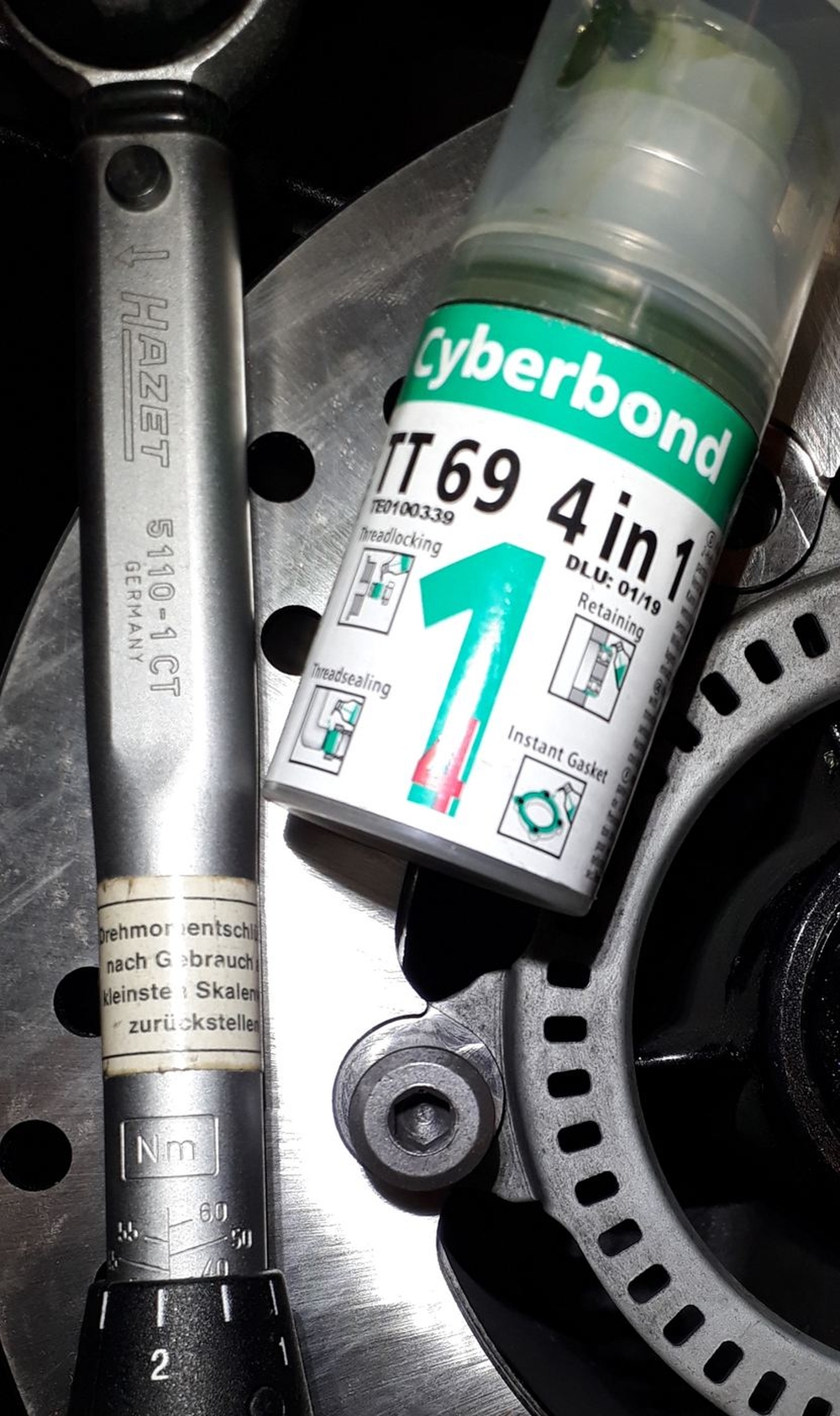

En ce qui me concerne, j'ai acheté : clé dynamométrique (63 €), graisse, clé allen mâle de 17 mm (pour la roue AV)

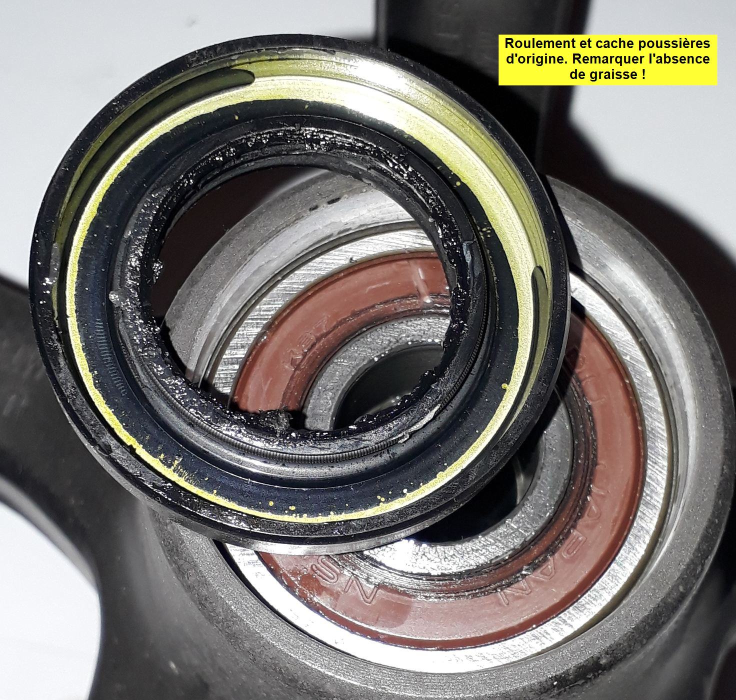

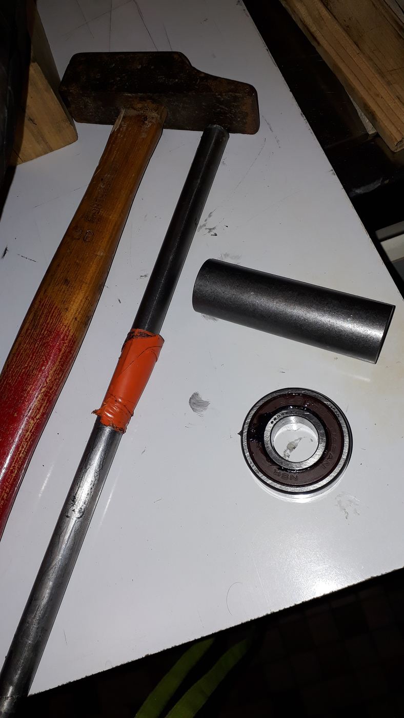

  • L'extraction des roulements a finalement été faite avec une tige métallique suffisamment longue et un marteau (voir photo plus loin). J'ai suivi là aussi à la lettre les recommandations du tuto "changement roulements roue AV".

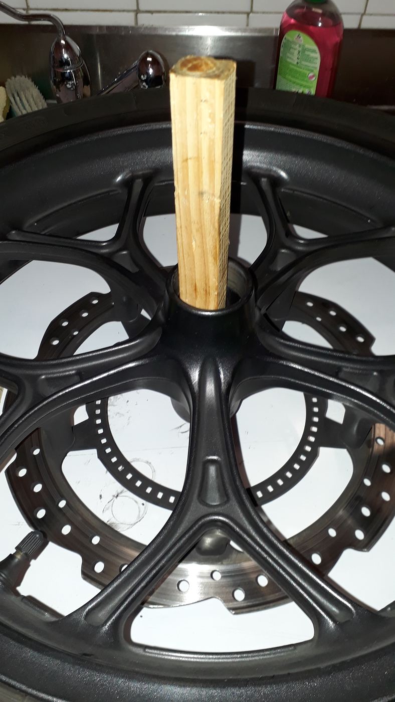

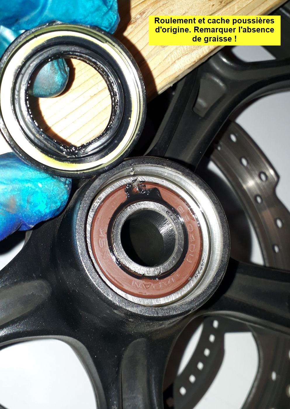

Je conseille de mesurer la profondeur de chaque roulement AVANT sont démontage.
ça permet, après avoir monté les roulements neufs, de s'assurer qu'on n'a pas tapé trop fort :

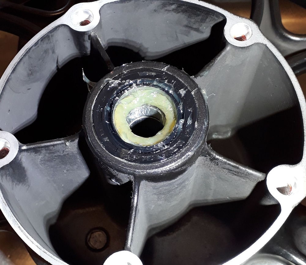

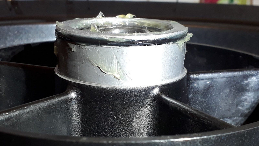

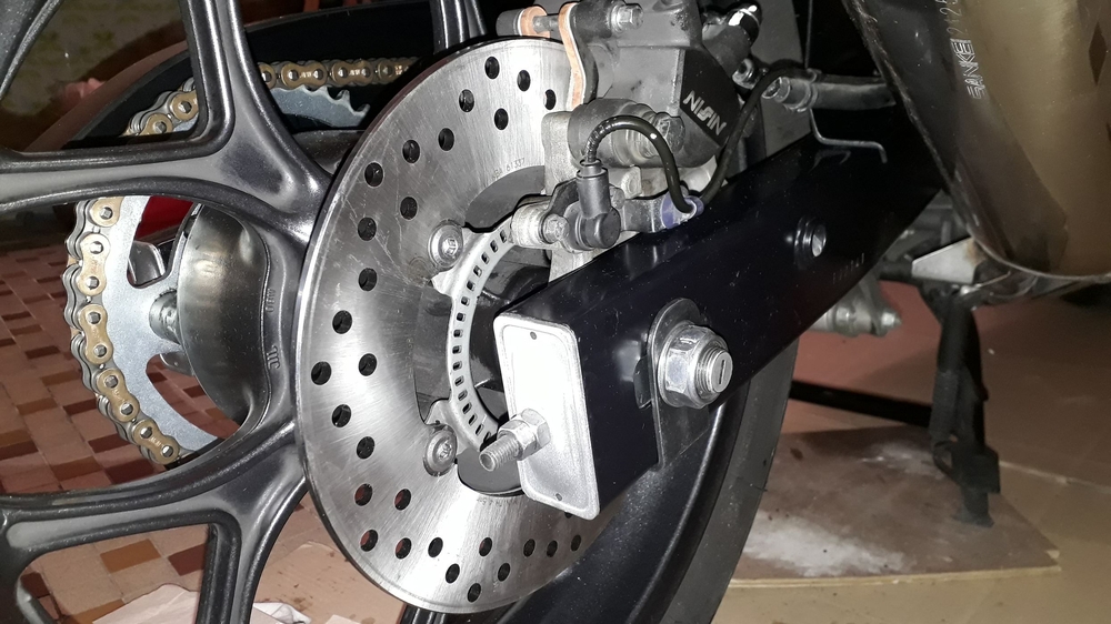

Profitez de cette intervention pour regarder vos plaquettes avec attention.
Ici, je me suis rendu compte qu'une des plaquettes AR avait été mal repositionnée par mon concessionnaire...
1 Etrier AR - on voit plaquette mal positionnée par concessionnaire.jpg (617.2 Kio) Vu 7915 fois
Ci-dessous, les striures trahissent bien le mauvais positionnement de la plaquette :
(Vous verrez la photo des striures de la plaquette bien positionnée plus loin)
4 Vue sur plaquette 2 démontée mal positionnée.jpg (461.58 Kio) Vu 7915 fois
Roue AR terminée. Yessss ! :mrgreen:

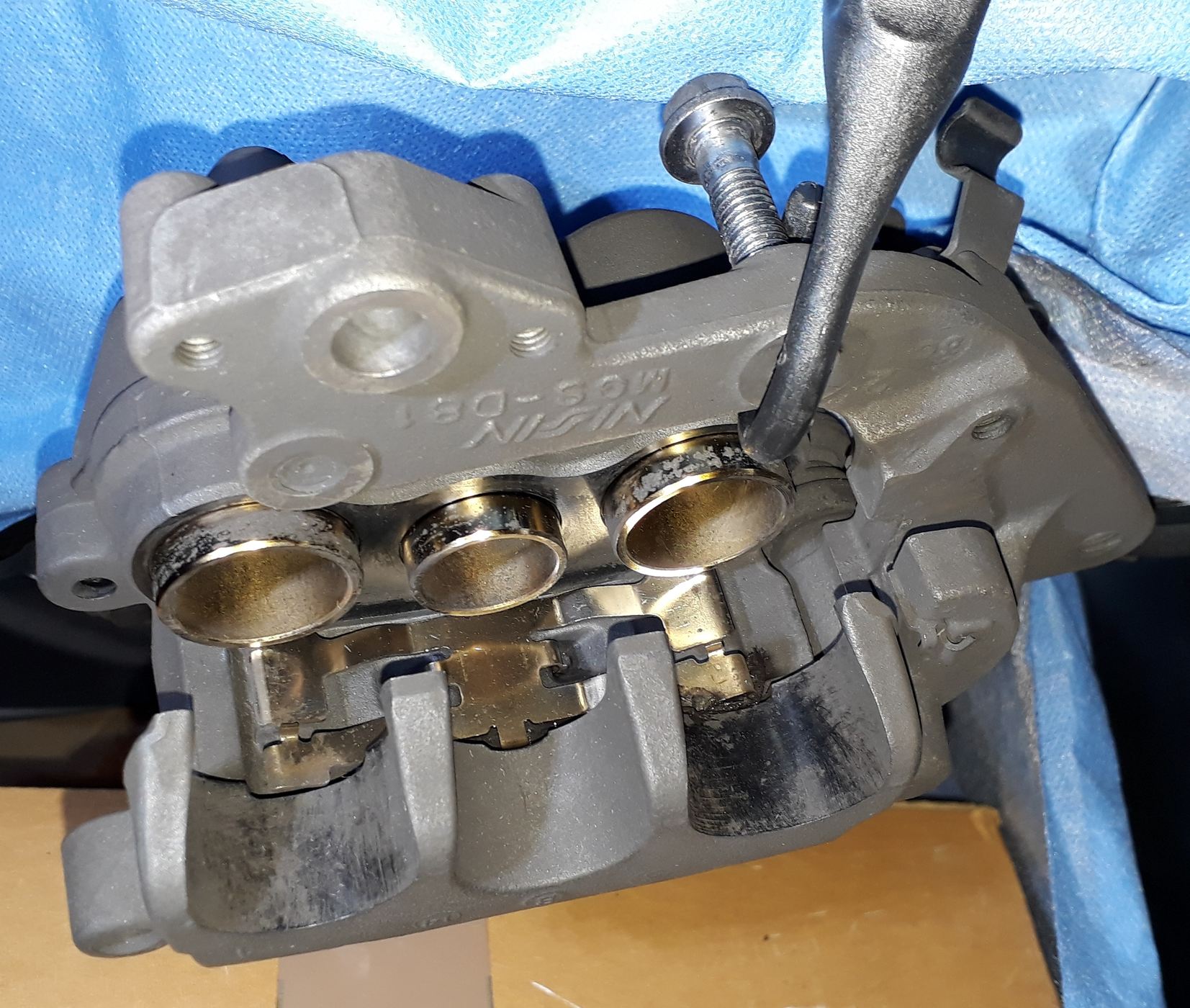

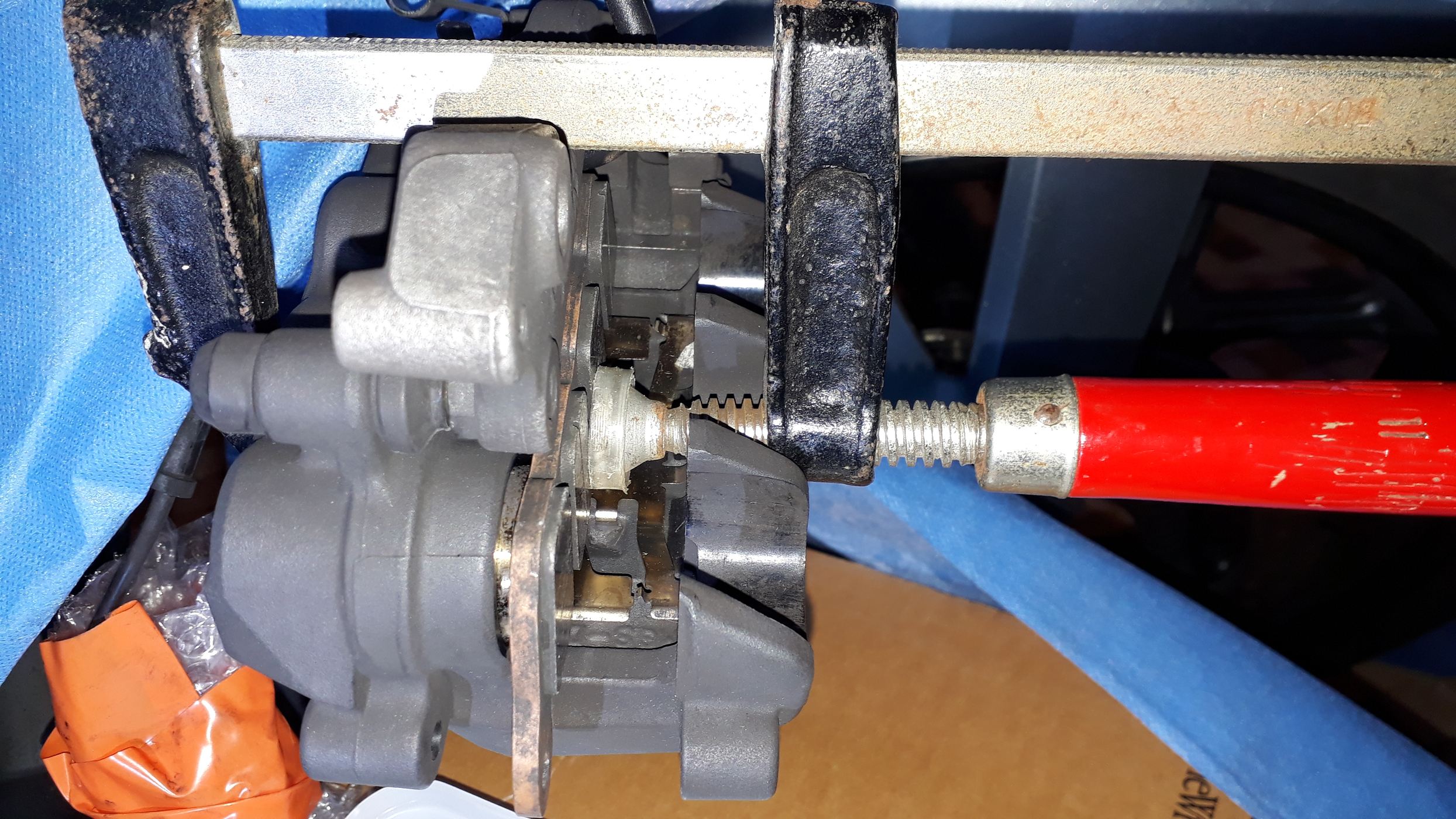

Je m'aide d'une ancienne plaquette et d'un serre-joint pour repousser lentement les pistons :

Remarquez la tige que j'ai utilisée pour chasser chacun des roulements :
A suivre d'autres photos...

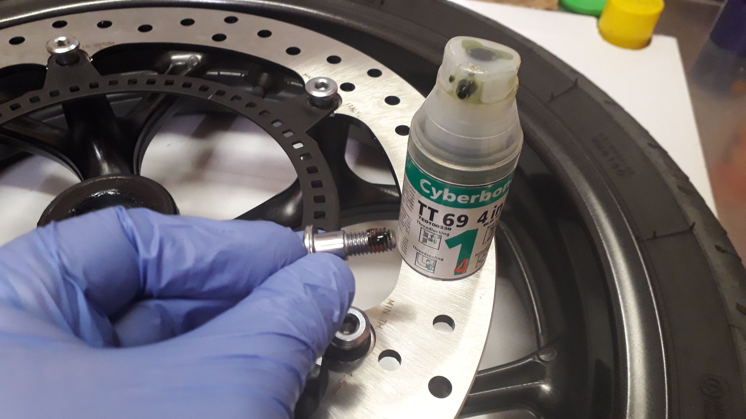

Et enfin, voici quelques valeurs de couple qui m'ont servi.
N'hésitez pas à me signaler toute erreur ou omission :
2019-02-25 18_03_55-Window.jpg (54.23 Kio) Vu 7913 fois
