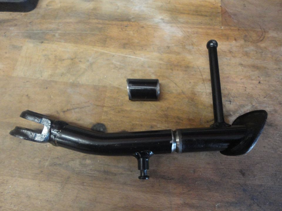

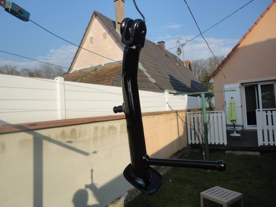

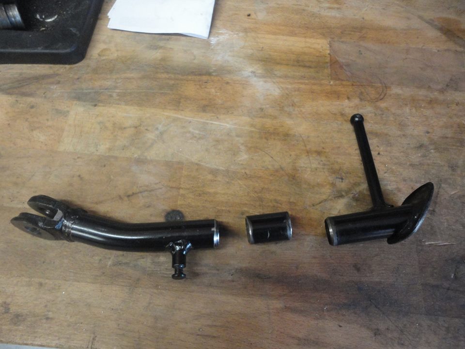

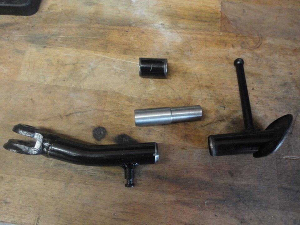

voilà déjà les photos de la latérale ... le principe pour la centrale serait le même

C'est propre !

Re: Kit rabaissement NC750X
Bravo.
Propre et grâce au manchon intérieur, solide ...
