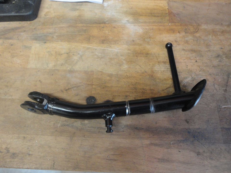

Oui on peut raccourcir la centrale ...on y a déjà pensé ..
voilà déjà les photos de la latérale ... le principe pour la centrale serait le même
Messages : 1147
Moto : NC750XD 2014
Kilométrage : 77000
Re: Kit rabaissement NC750X
Message par jos »
C'est propre !
bep006
Messages : 30
Enregistré le : ven. 2 mars 2018 19:53
Moto : 750 Forza
Kilométrage : 2000
Localisation : entre Nice et Menton
Message par bep006 »
Bravo.
Propre et grâce au manchon intérieur, solide ...
