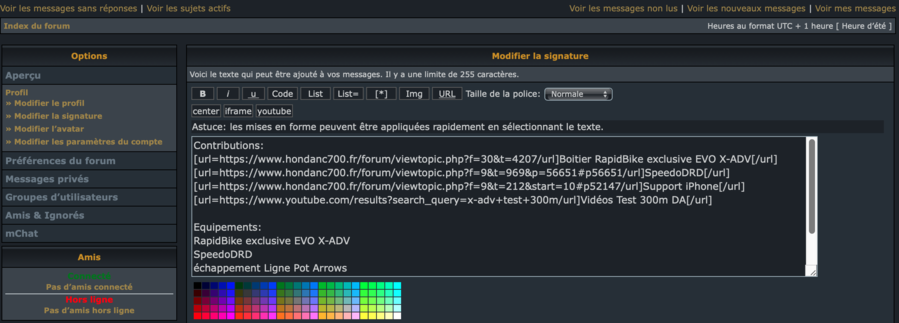

un rapid bike racing le tout noir aussi je veux savoir comment tu a fait pour mettre tes équipement dans ton profil s'il te plait .

Je pense que tu dois aller dans ta signaturerapido tam a écrit :un rapid bike racing le tout noir aussi je veux savoir comment tu a fait pour mettre tes équipement dans ton profil s'il te plait .
- tu vas dans " panneau de l'utilisateur " en haut de la page à droite
- puis dans " profil " à gauche de la page
- puis dans " modifier ma signature toujours à gauche de la page
Et là tu pourras noter tes équipements qui apparaitront dans ta signature

tu dois respecter cette syntaxe: une image vaut mille mots
