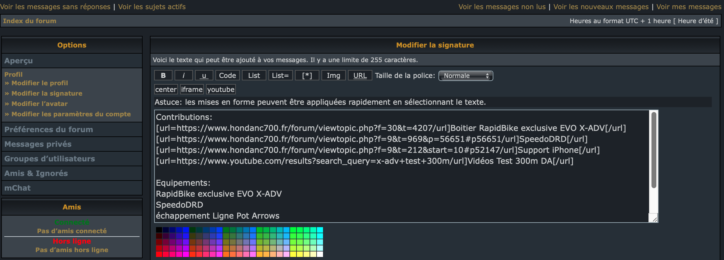

un rapid bike racing le tout noir aussi je veux savoir comment tu a fait pour mettre tes équipement dans ton profil s'il te plait .

rapido tam a écrit :un rapid bike racing le tout noir aussi je veux savoir comment tu a fait pour mettre tes équipement dans ton profil s'il te plait .
Je pense que tu dois aller dans ta signature 8-)
- tu vas dans " panneau de l'utilisateur " en haut de la page à droite 8-)
- puis dans " profil " à gauche de la page 8-)
- puis dans " modifier ma signature 8-) toujours à gauche de la page 8-)
Et là tu pourras noter tes équipements qui apparaitront dans ta signature ;)
Suis la réponse de Le ch'pat
tu dois respecter cette syntaxe: une image vaut mille mots
