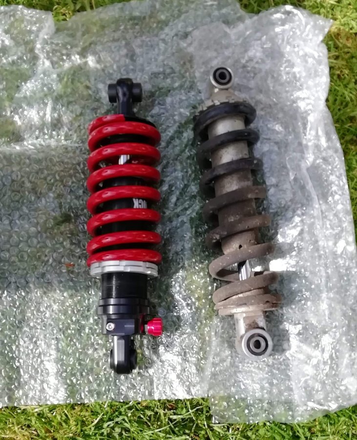

Ca y est pour moi c'est fait aussi. Grâce aux précieux éléments de ce tuto, en 2 petites heures l'affaire fut bouclée. Et le tout sans rien démonter du carénage. Les pièces en plastique sont en effet très souple et permettent de passer les outils mais peu de place, peu d'espace pour utiliser la clef et pas de bras de levier possible. Une fois l'axe du haut retiré, le reste devient vraiment plus simple. En tout cas, merci a tous ici pour les astuces, les conseils... Plus qu'à tester mais pour ça il faudrait que le Covid nous foute enfin la paix.

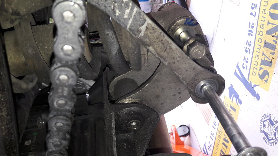

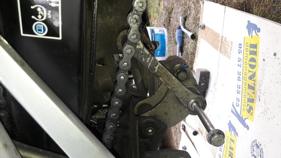

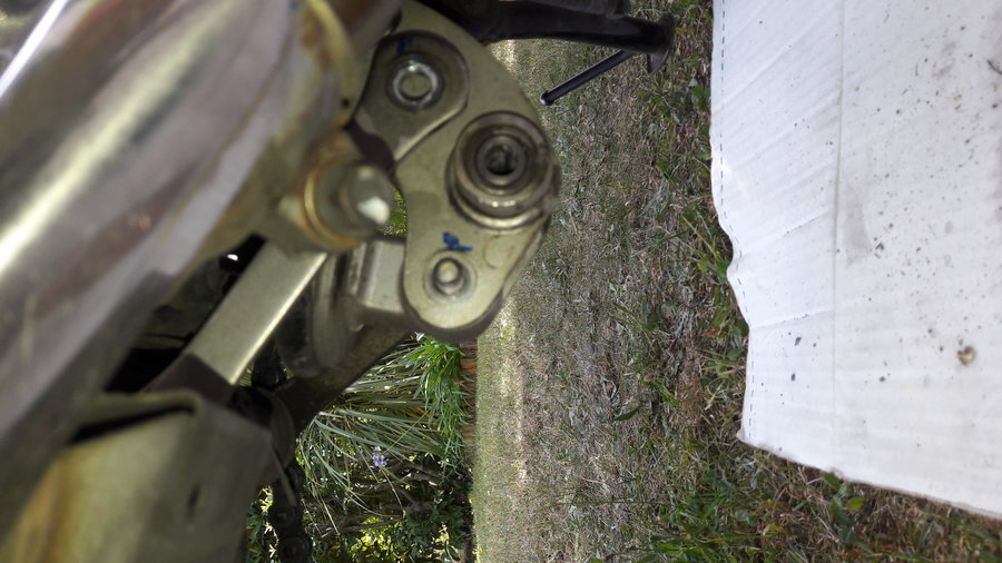

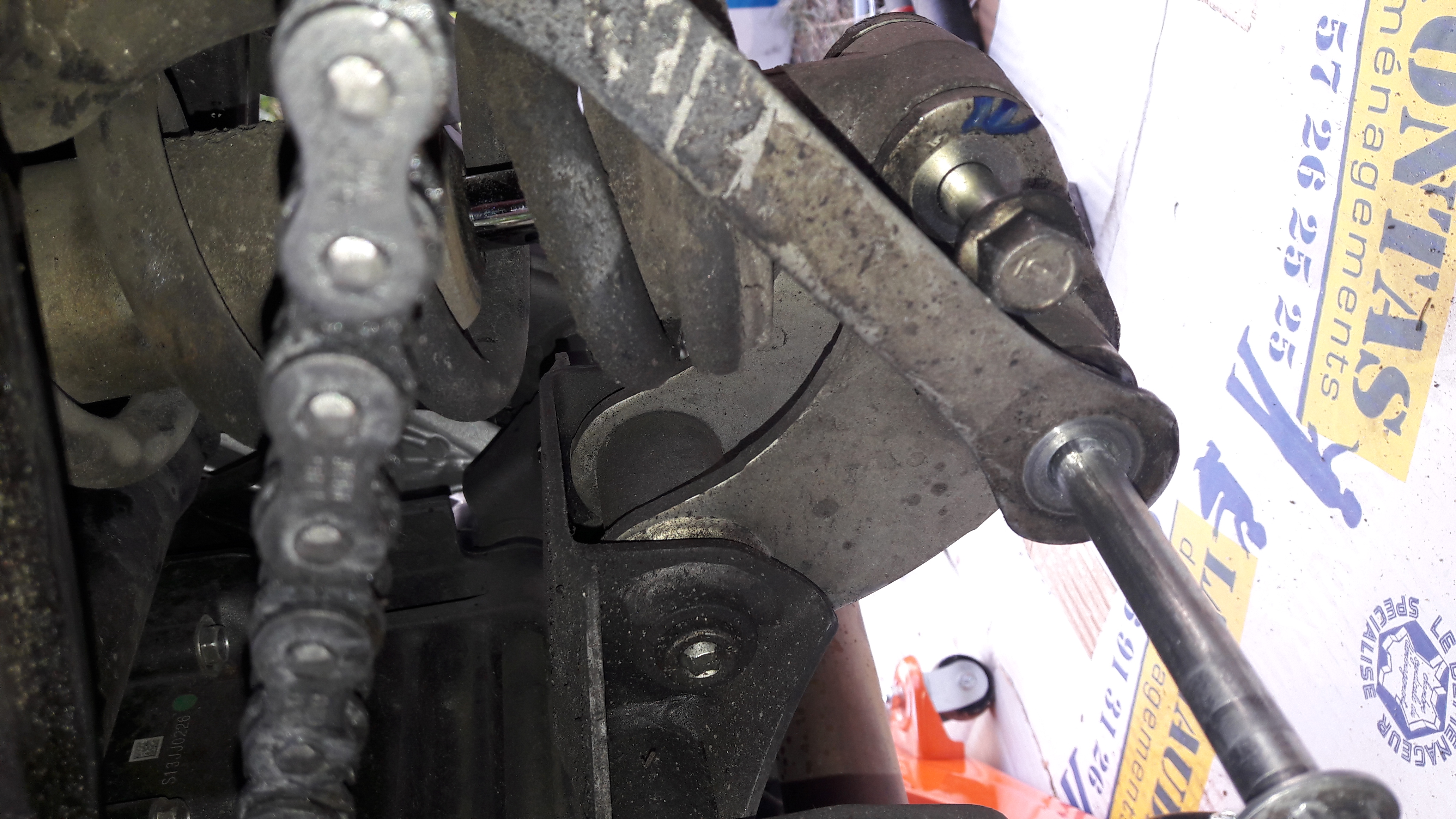

Salut everybody,
Je lutte pour sortir l'axe de la bielette pour accéder à celle de l'amortisseur. Je suis en butée. Je dévisse dans le vide, normal me direz-vous, et je pousse à l'opposé mais l'axe ne sort pas. Comme vous pouvez le voir les axes sont secs et auront d'un bon coup de graisse. Et ce que ça ne facilite pas la sortie aussi.
Une idée ? Pat contre J'ai oublié d'acheter de la graisse pour remettre les axes en place. Je mettrais un coup de lubrifiant en bombe.
Merci les amis. Voilà la situation dans laquelle je me trouve. Sans sortir l'axe je peux pas faire tomber l'amortisseur. J'attaquerais bien celle du haut mais l'echappement gène un peu. Et je crains de le marquer.
