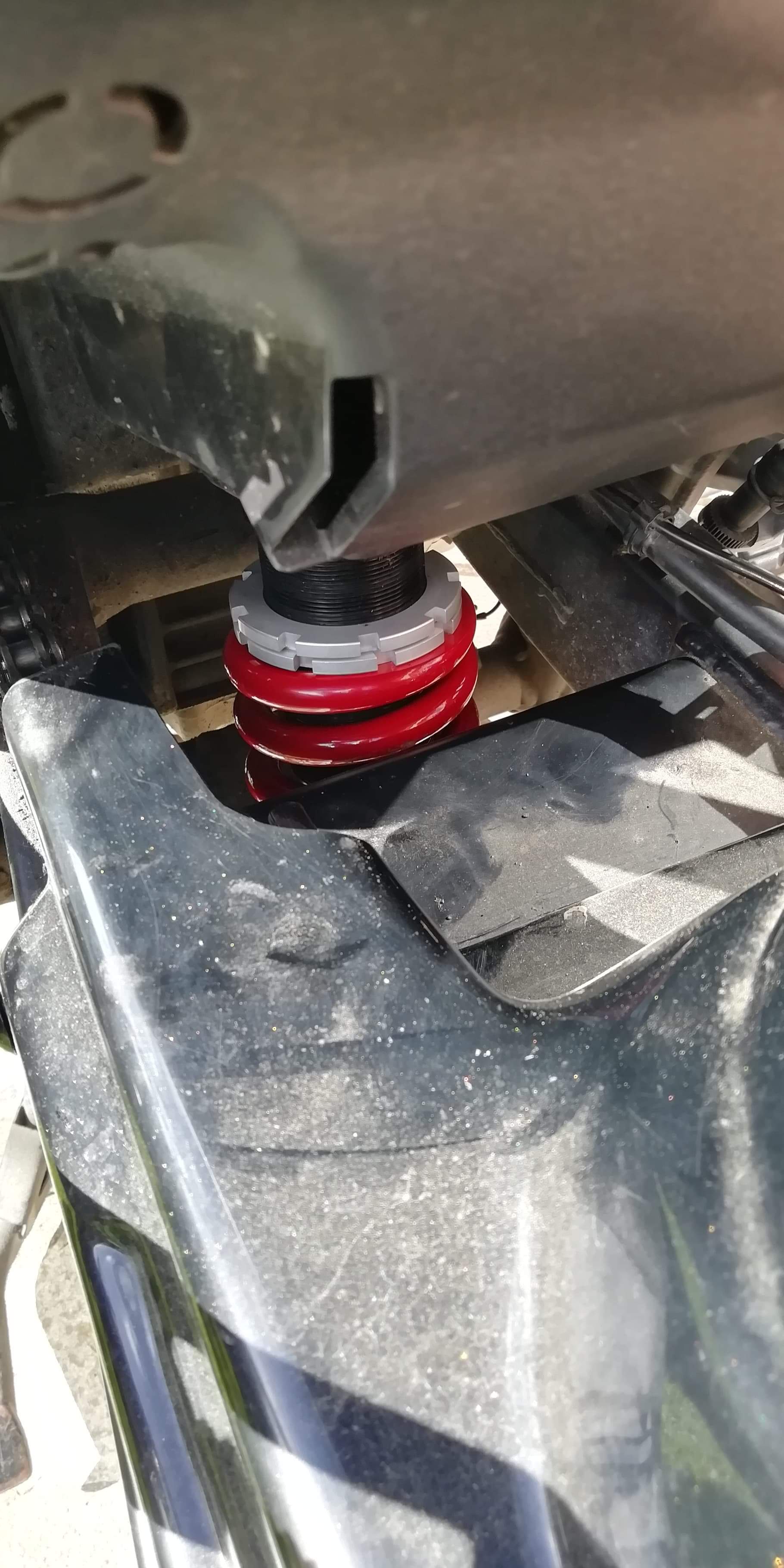

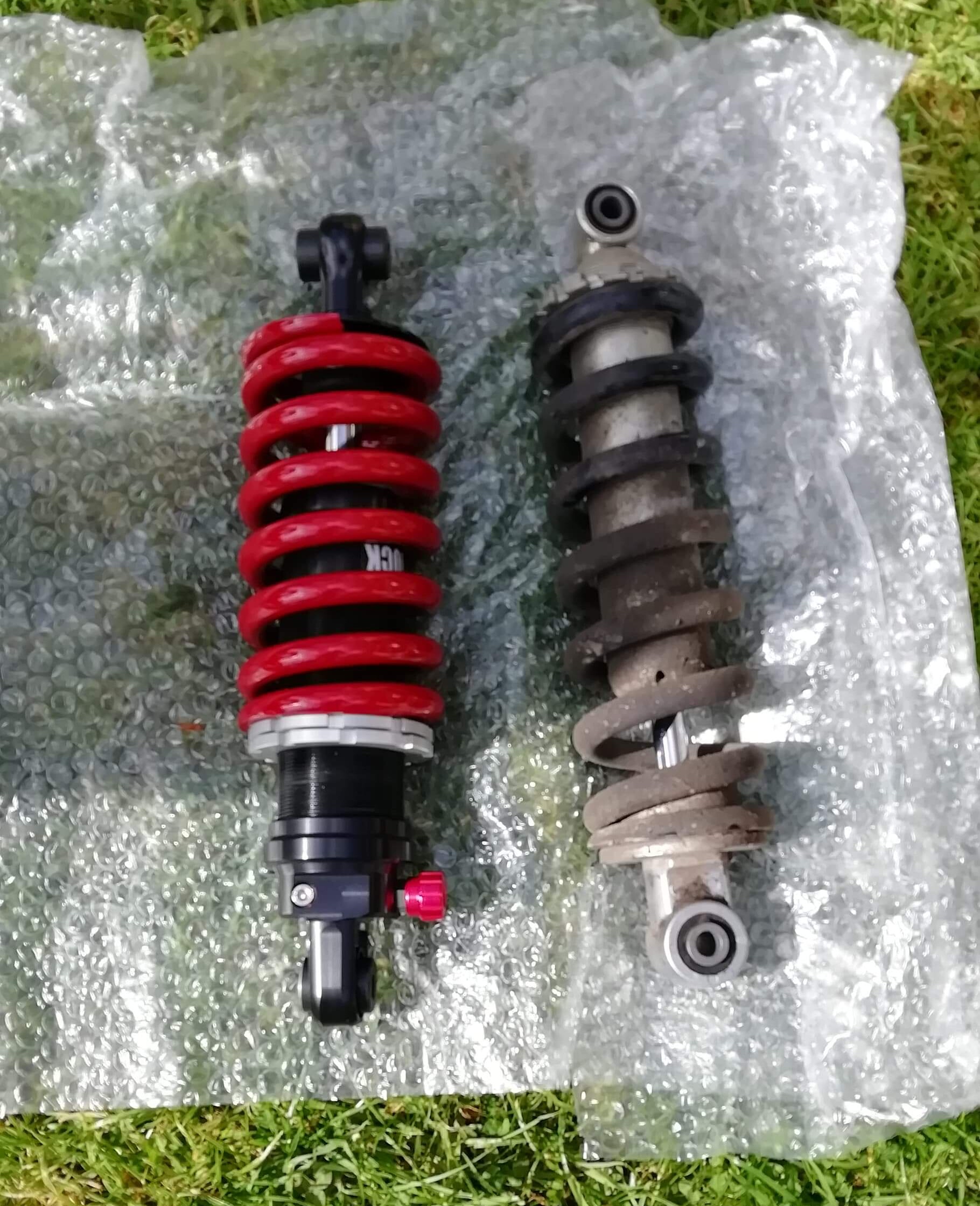

Ca y est pour moi c'est fait aussi. Grâce aux précieux éléments de ce tuto, en 2 petites heures l'affaire fut bouclée. Et le tout sans rien démonter du carénage. Les pièces en plastique sont en effet très souple et permettent de passer les outils mais peu de place, peu d'espace pour utiliser la clef et pas de bras de levier possible. Une fois l'axe du haut retiré, le reste devient vraiment plus simple. En tout cas, merci a tous ici pour les astuces, les conseils... Plus qu'à tester mais pour ça il faudrait que le Covid nous foute enfin la paix.

Je viens de faire une petite sortie pour aller faire une course indispensable. Le gain est important. Meilleure tenue de route, meilleur confort et meilleur ( enfin un peu) freinage. Et ceci avec les réglages stocks de Shok Factory. Et sur une route que je connais bien. Reste a peaufiner les réglages, je vais essayer d'ouvrir un peu l'hydraulique pour voir ce que ça donne.

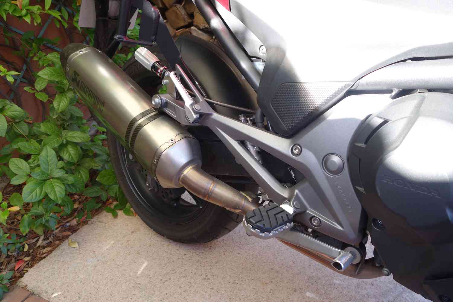

T il sont bien les cales pieds .....
Messages : 4550
Moto : KTMs
Re: Tuto (théorique & pratique) remplacement amorto X ->2015
Repose pied.... :twisted:
Tu me feras 500 lignes :mrgreen:
