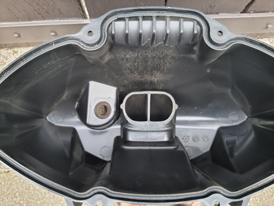

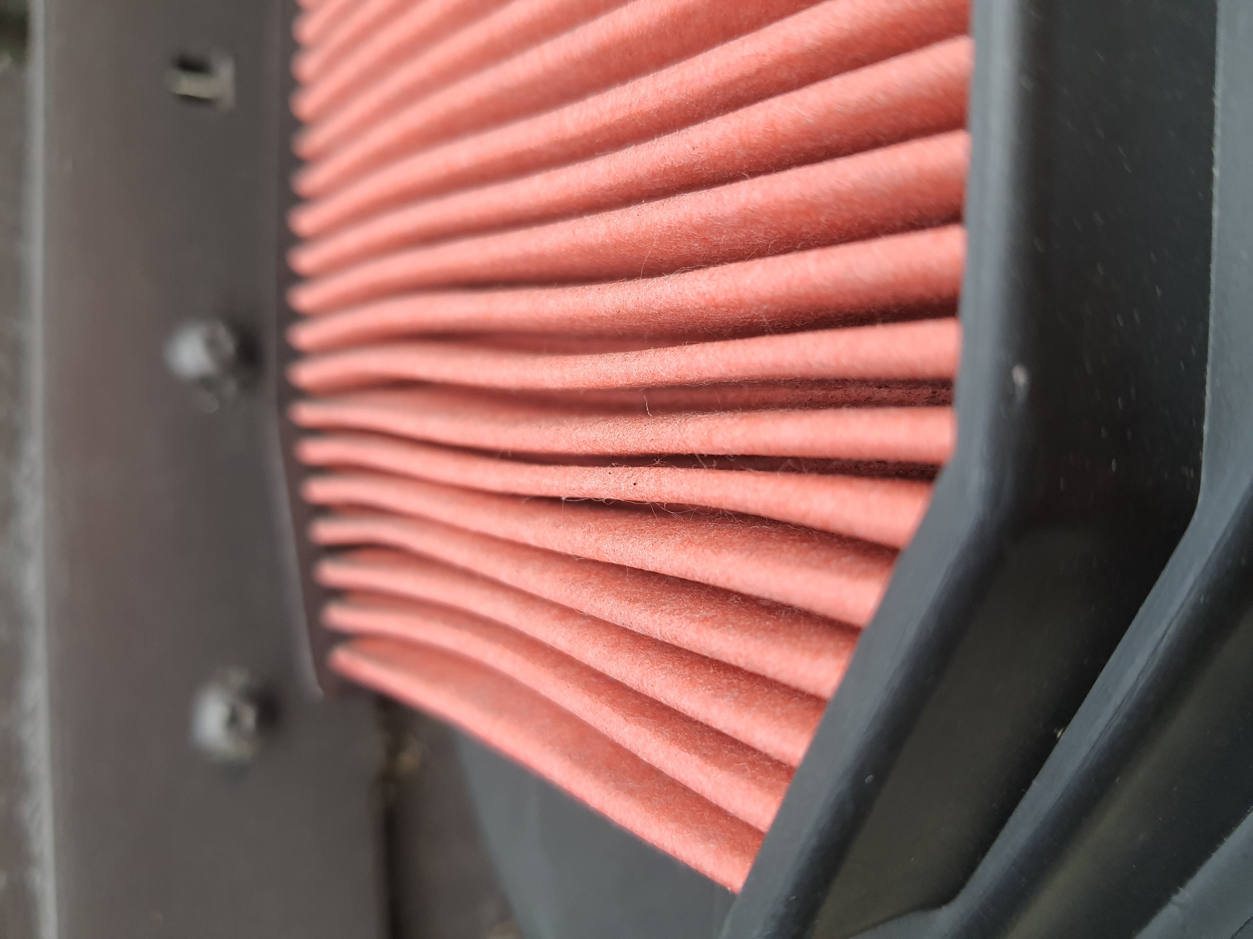

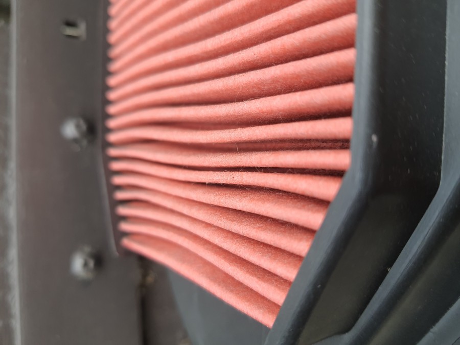

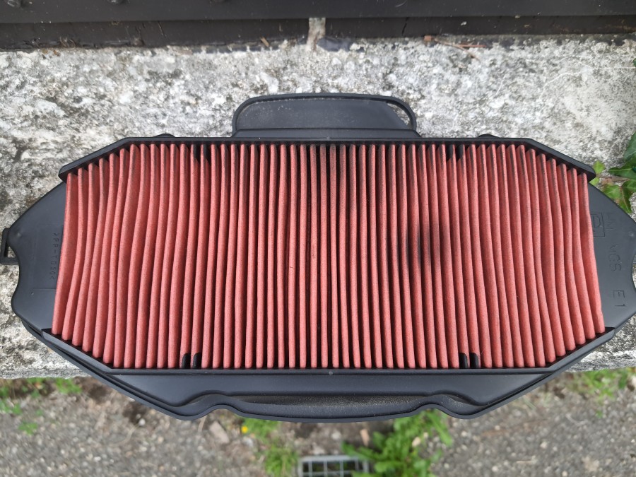

Re: Filtre à air acheté sur Ali..... qui a déjà testé?
vidange faite. Comme promis, j'ai pris des photos dudit filtre.
Rien à reprocher à ce filtre qui a fait 11000 km.
J'ai ajouté une photo du filtre neuf pour comparaison. A part sa propreté, je ne vois pas de différence avec l'ancien.
Dans la boite à air, rien non plus à signaler.
Cdt
Cdt
