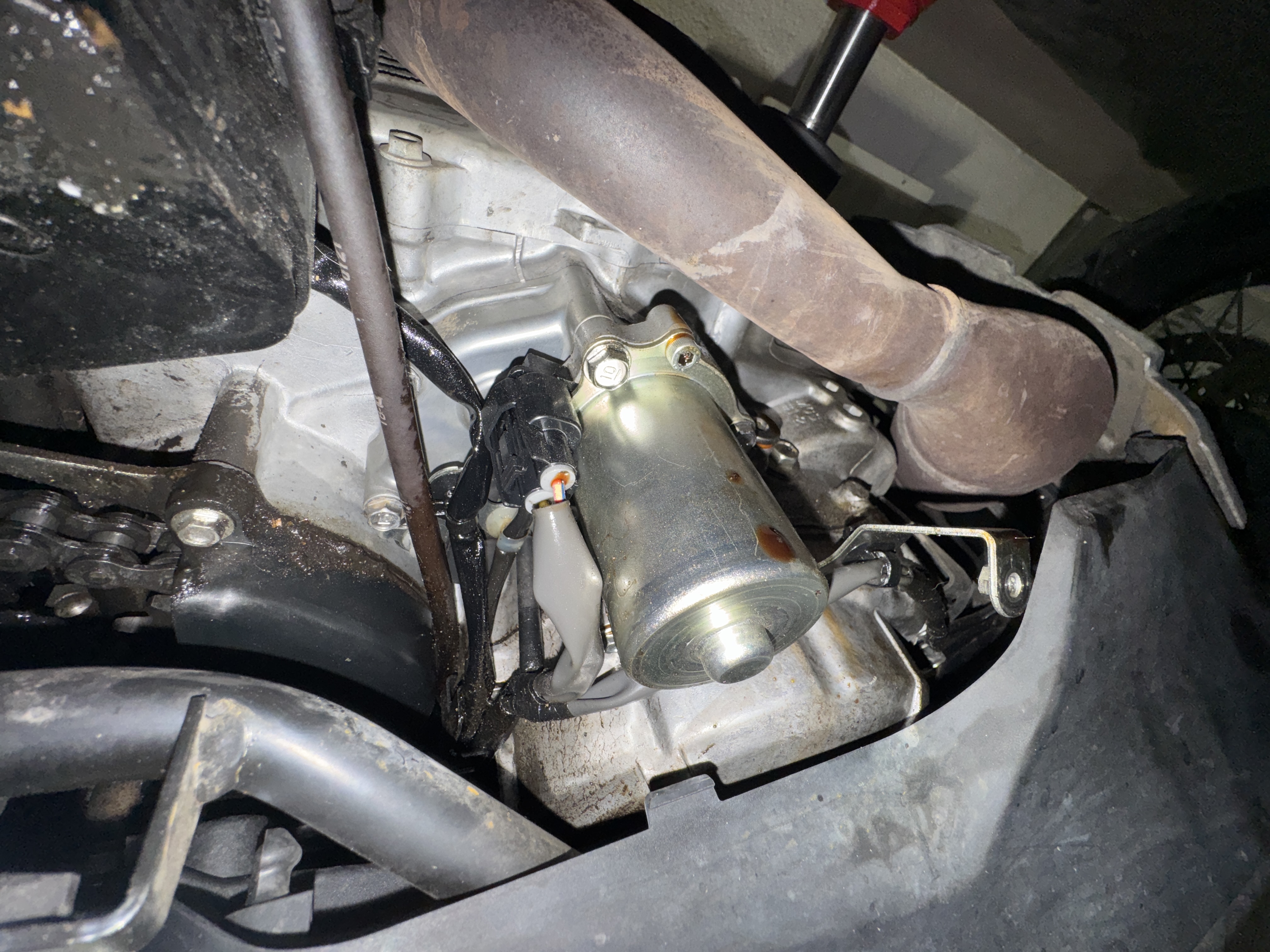

Bonjour, j’ai une fuite d’huile côté pignon, sortie de boîte, j’ai l’impression que ça vient de plus haut quelqu’un a déjà dit ce problème, je voudrais avoir une idée avant de démonter les caches

Niveau pignon sortie de boite c'est peut-être tout simplement de la graisse de la chaîne qui à coulée un peu. 8-) 8-)

Oui j’ai pensé au début, j’ai même pensé aux joints SPY du pignon, mais ça vient de plus haut

Pour vous donnez une idee
En photo
En photo

Moi j'imagine bien la graisse de la chaîne. Tu devrais bien tout nettoyer sans graisser la chaîne, tu verras bien après quelques jours de roulage si ça recommence. 8-)

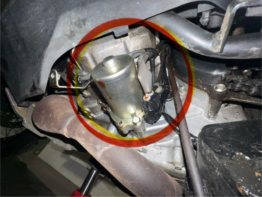

La

C'est le moteur électrique du DCT, il me semble.

à confirmer, car ça ressemble plus à un démarreur

Moteur DCT (remplace le sélecteur). (Le démarreur est au-dessus du bloc moteur)
Les câbles verticaux (et tuyau) semblent bien gras... ils voisinent avec le pignon sortie de boîte, un peu plus haut.
