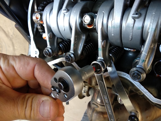

Examen cardiologique réussi. Le patient se porte bien. Il reste une interrogation : qu'est-ce qu'un jeu gras ?
C'est grave docteur ? Faut faire un régime sans huile 10W30 ?
Messages : 2177
Re: Révision des 48000 et jeu soupapes
Tentative de définition du gras... Ça touche sans coincer. La cale glisse gentiment, et sans jeu.
( Personnellement, ta photo montre ce qui me parait parfois improbable: Resserrer le contre-écrou avec la clé à œil SANS laisser tourner la vis. )
