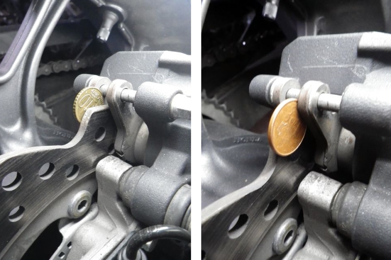

clod a écrit :Alors toujours présent ce bruit ?
Pour savoir si ça vient du frottement disque/plaquette fais cet essai :
Tu déplaces à la main l'étrier de frein horizontalement comme ça
Inutile de pousser fort. Tu le fais 2-3 fois dans les 2 sens.
Ca a pour effet de faire rentrer le piston du frein et d'augmenter le jeu disque/plaquette
Si le bruit persiste, c'est que le problème est ailleurs.
Surtout n'oublies pas de presser sur ta pédale de frein pour rattraper le jeu sinon tu auras l'impression de frein mou au premier freinage ;)

Le verdict ................
Clod, Presay, Roger64 = 1
P'tit Caribou, JJ_d = 0 ! ;)
C'était donc bien l'ensemble plaquettes / disque qui était la cause du "bruit de ferraille".
En mettant de grands coups de masse dans l'étrier, alternativement d'un côté puis de l'autre, comme me l'a conseillé l'Clod.... ça ne le fait plus.
Peut-être parce qu'il n'y a plus d'étrier du tout ? ;)
Merci encore pour vos conseils et autres taquineries :D
Maintenant je vais remettre les p'tits bouts de carton et les pinces à linge sur les roues. ;)
Re: Bruit quand on tourne la roue AR à la main...
Soit il y avait un petit truc coincé entre l'étrier et le disque, soit tes plaquettes sont HS.
Si le bruit reviens dès que tu resserres le frein : arrête tout, ce sont les plaquettes !
Voici un petit contrôle rapide à faire:
Tu poses ton pied sur le frein arrière (inutile de forcer) et tu glisses des pièces de monnaie à ces endroits ; il faut faire les 2 cotés du disque.
Si une pièce de 10 centimes passe il reste environ 2 mm de matière.
Attention c'est une usure locale, il est possible que l'autre coté de la plaquette soit un peu plus usé.
Pour une pièce de 5 centimes il reste à peine 1,7mm => Il vaut mieux démonter les plaquettes pour les contrôler plus sérieusement.
C'est ce que je viens de faire (au vu de la photo) et mon usure est uniforme. RAS, mais je vais quand même acheter des plaquettes rapidement.

clod a écrit :Soit il y avait un petit truc coincé entre l'étrier et le disque, soit tes plaquettes sont HS.
