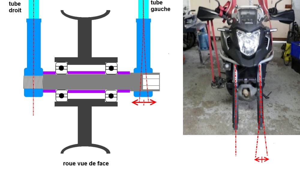

Petit complément aujourd'hui sur le remontage de la roue sur la fourche et plus particulièrement sur l'alignement (parallélisme) des tubes de fourche.
Si on regarde le montage de l'axe de roue avant,
- son extrémité droite est vissée dans le tube fourche droit pour serrer correctement la roue.
- son extrémité gauche est bridée par le tube de fourche gauche
=> Tant que le coté gauche n'est pas serré cette liaison permet un léger glissement axial (gauche<>droite)
Il suffit de s'appuyer sur le tube gauche pour provoquer un glissement de quelques dixièmes.
Si l'on bride le coté gauche alors que le tube gauche est un peu décalé la fourche fonctionnera avec ses tubes non parallèles.
Ceci provoque un durcissement de fonctionnement (certes très faible) mais surtout une usure prématurée des bagues de guidage de la fourche. La solution pour aligner la fourche est la suivante :
La moto est en l'air, on remet la roue avant. L'axe est propre et lubrifié.
- enfiler l'axe
- Serrer l'axe (couple 74 N.m)
- reposer la moto au sol sans serrer la vis de bridage de l'axe qui est en bas du tube gauche
- monter sur la moto, enlever la béquille, serrer le frein avant et comprimer 3 ou 4 fois la fourche (Energique !!)
- pour finir, serrer la vis de bridage (couple 22 N.m)
- enfiler l'axe

Merci pour cette précision qui n'était jusqu'à présent mentionnée nulle part !

C'est plutôt connu et appliqué aux motos de cross et enduro (fourches à grand débattement) sur lesquelles on cherche à réduire aux max les frictions parasites.
