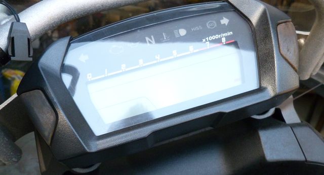

Défaut boutons tableau de bord ?

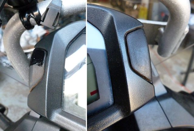

Pollution ?
lanternier
Messages : 1073
Re: Défaut boutons tableau de bord ?
Message par lanternier »
LeZozio a écrit :Pollution ?
Uniquement sur les boutons ?!
Vachement ciblé, tu ne crois pas ?
LeZozio
Messages : 471
Moto : NC 700 X
Message par LeZozio »
Une piste comme une autre, quand je vois la couleur et que je la compare à celle retrouvée sur ma voiture durant les gros épisodes de pollution d'il y a quelques mois...
Le plastique des boutons aime peut-être plus la pollution que le reste de la moto... :lol:
Moi je ne vois qu'un truc, arrêter de se gratter le c** avant de monter sur la moto... :lol:
Vu le prix serré de la moto, pas impossible que la qualité des caoutchoucs soit cheap. Et puis sans parler de la pollution, c'est peut être tout simplement le soleil qui les fait réagir comme ça...

lanternier a écrit :Salut,
je crois que Clod a ce problème aussi avec ses boutons
Exact :(

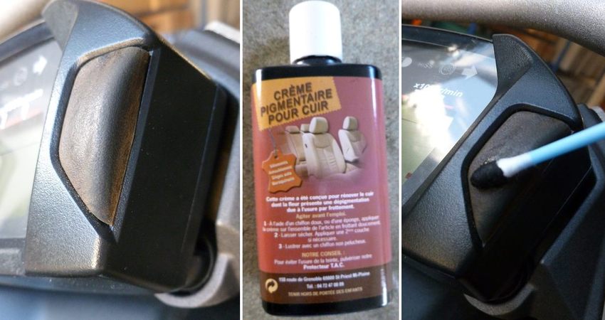

Les UV attaquent les plastiques, les pigments ressortent.
Comme la matière est molle je me suis dis qu'il valait mieux pas mettre de peinture dessus. J'ai donc utilisé une crème pour re-pigmenter les cuirs.
Au début ça parait brillant mais au bout de quelques minutes ça redevient mat. :)
Y a plus qu'à laisser sécher la journée.
