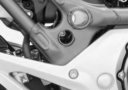

Vu que tu as déjà fait la manip, quel est le moyen le plus aisé de tomber l'amortisseur AR et en particulier de défaire la vis de fixation du haut ?
C'est par le trou présent dans le cadre là ?
Accès axe amorto.jpg (25.74 Kio) Vu 2865 fois
Par avance, merci et joyeuses fêtes ! :D
Re: Adaptation amortisseur Aprilia Tuono sur NCX
Exact !
Mais comme j'avais aussi enlevé le bras oscillant, c'était plus facile d'accès pour moi.
Bon Noël chez toi aussi :D
