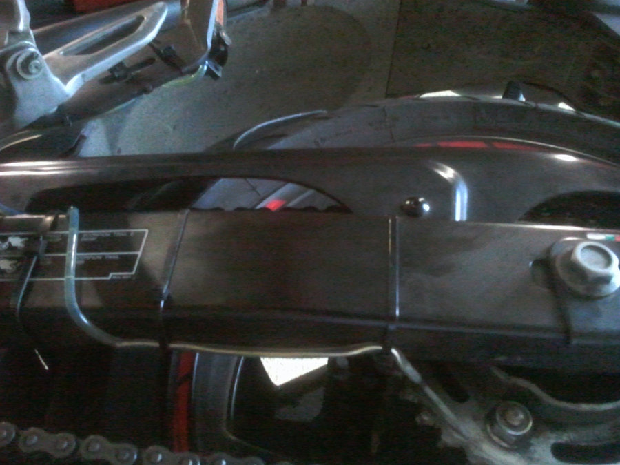

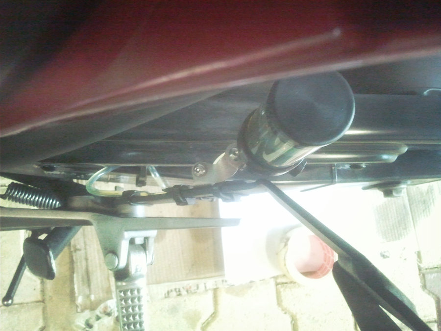

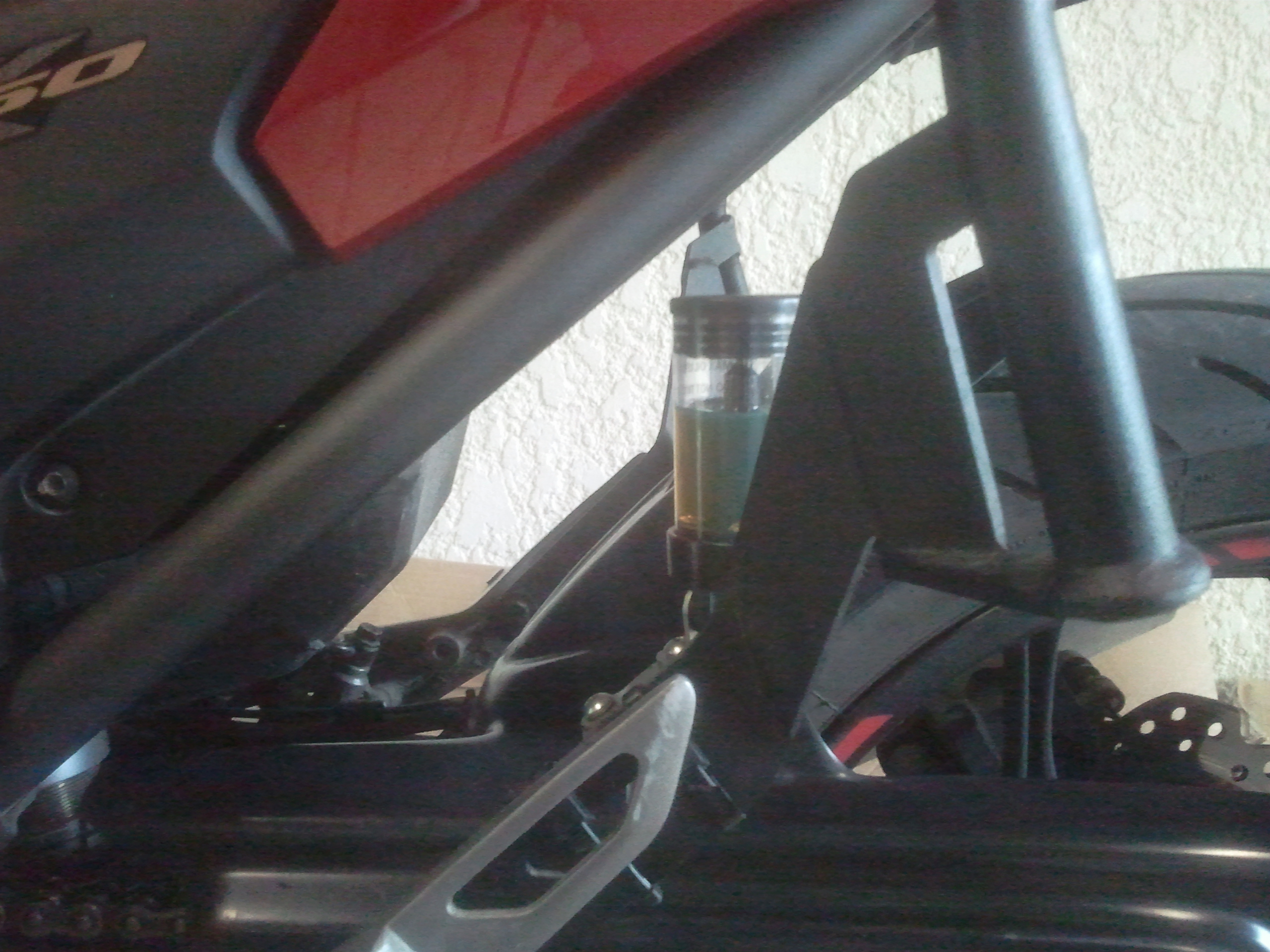

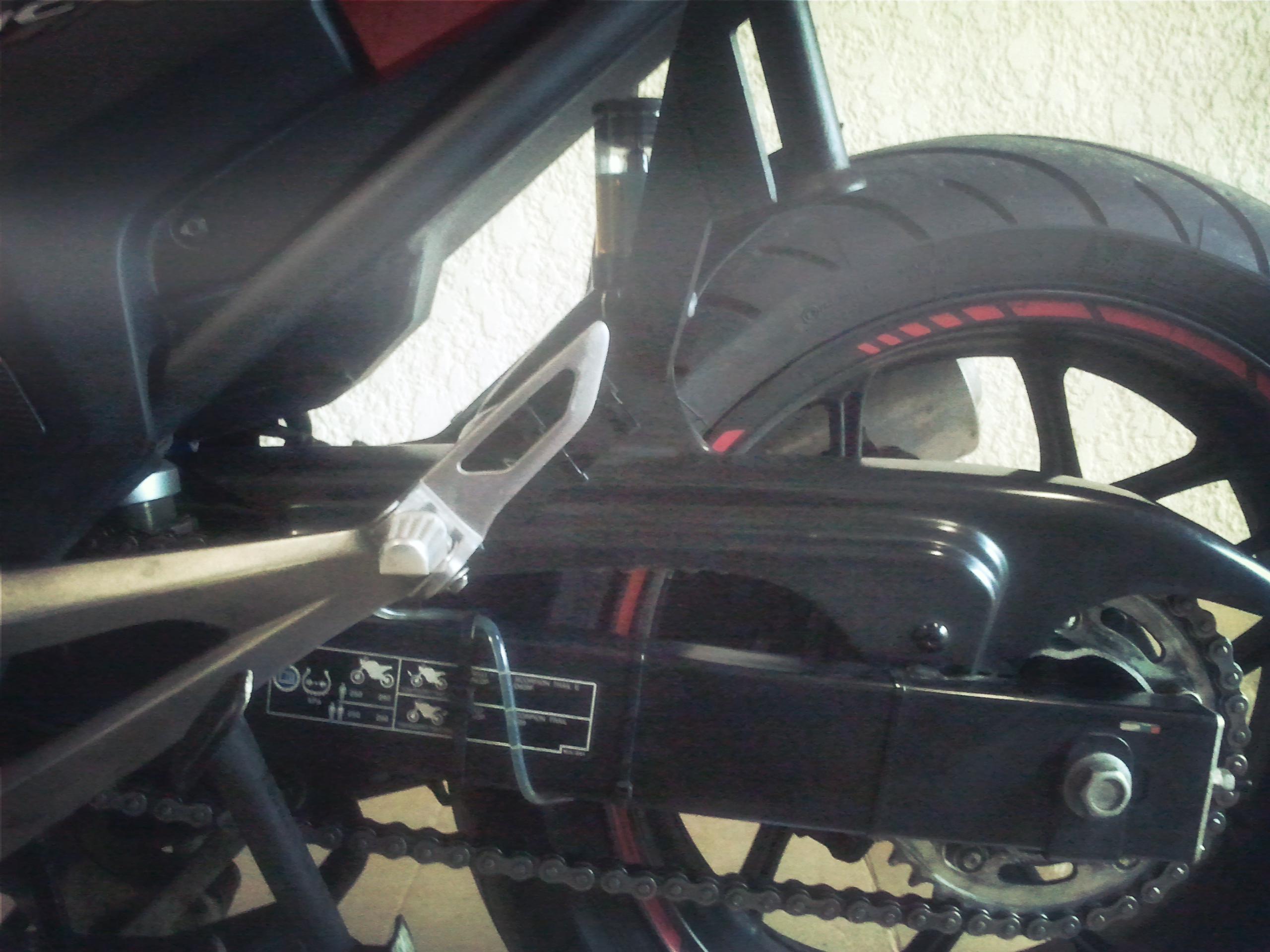

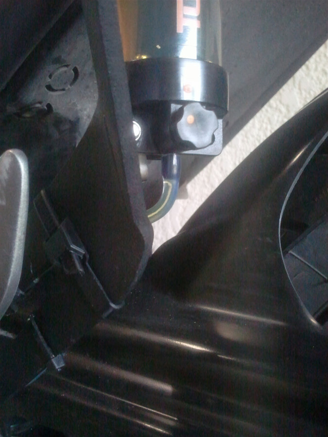

Du coup voici quelques photos de mon installation (sous tous les angles), j'ai fixé le support sur la fixation de la valise Shad coté gauche.
VUE D'ENSEMBLE DU SYSTEME DETAIL, FIXATION SUR SUPPORT VALISE SHAD MON REGLAGE? 1/8 DE TOUR (testé hier par 35°=>huile fluide) VUE DE DESSUS VUE DE DESSOUS
Modifié en dernier par Alain de Gironde le sam. 8 août 2015 19:45, modifié 3 fois.
