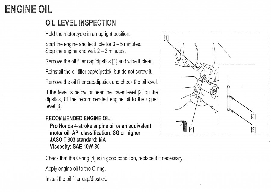

comment faire son niveau d'huile correctement???
Messages : 4714
Re: comment faire son niveau d'huile correctement???

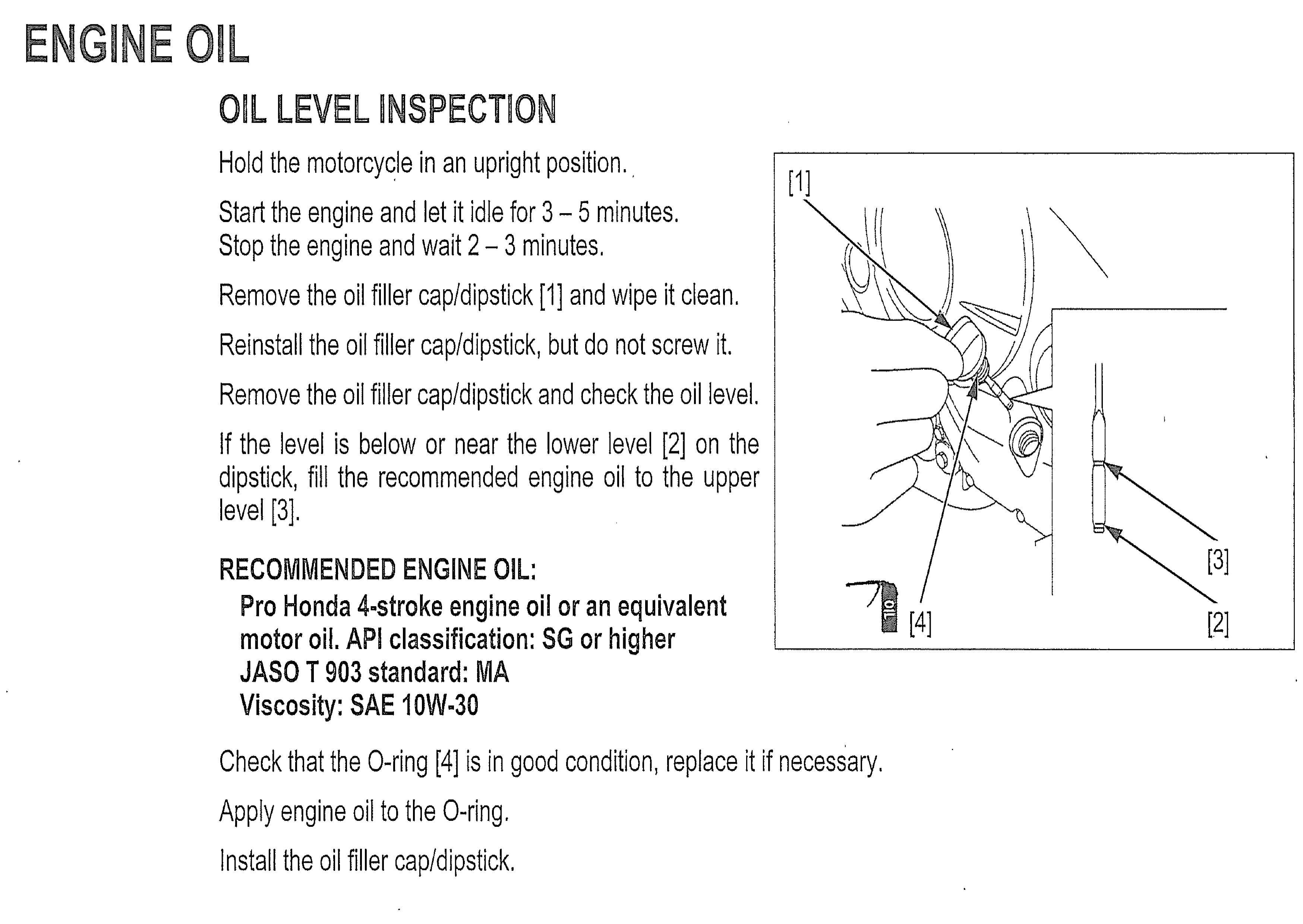

Bonjour, le niveau se fait moto droite, la jauge non vissée, posé et doit arrivé au niveau le plus haut de la jauge.
Ceci est valable normalement pour toutes les motos avec une jauge à niveau qui se visse.
Message par rapido tam »
merci phileg je suis au dessus genre la moitié de la barre D

Messages : 4714
Donc correct
merci pour cette info vu que la jauge contient 2 partie je pense que c'est du a la boite dct du coup je me suis perdu
