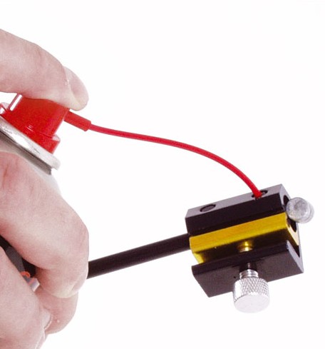

J'utilise ce genre d'outil pour le graissage des câbles
mais ça bave quand même et on ne peut utiliser que de l'huile en bombe.
Mais le plus simple c'est d'utiliser un doigt de gants en plastique.
- Couper le doigt du gant pour en faire une petite poche
- Remplir la poche avec de l'huile fine
- plonger toute l'extrémité du câble dans la poche
- refermer la poche sur la gaine et serrer avec un petit collier
- presser sur la poche ,l'huile est expulsée entre le câble et la gaine.
