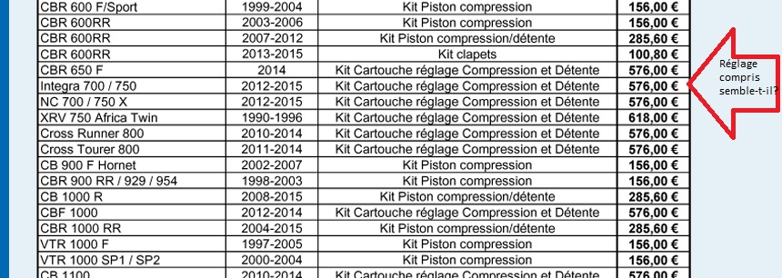

Réglage sur les cartouches EMC compression et détente semble-t-il!
EMC cartouce fourche.jpg (141.81 Kio) Vu 2796 fois
Ce qui n'enlève rien au prix élevé des cartouches il y aurait un écart de 100€ entre celle d'EMC et Andreani
Vi mais la précontrainte, elle y est ou pas dans les cartouches chez EMC ?
