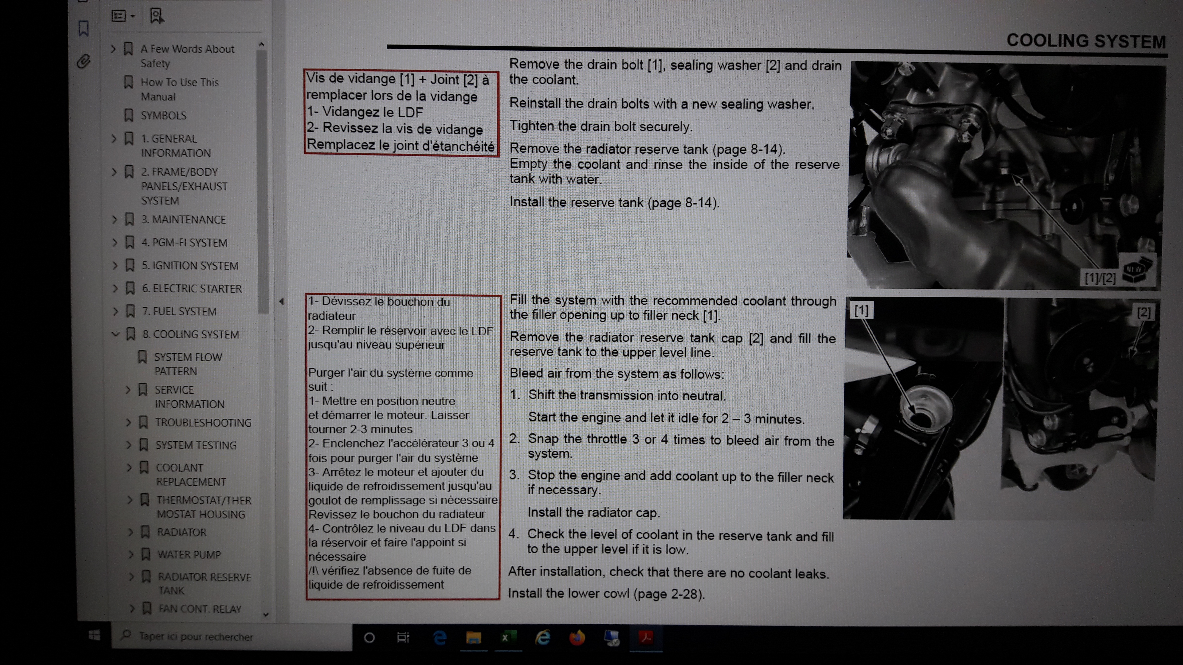

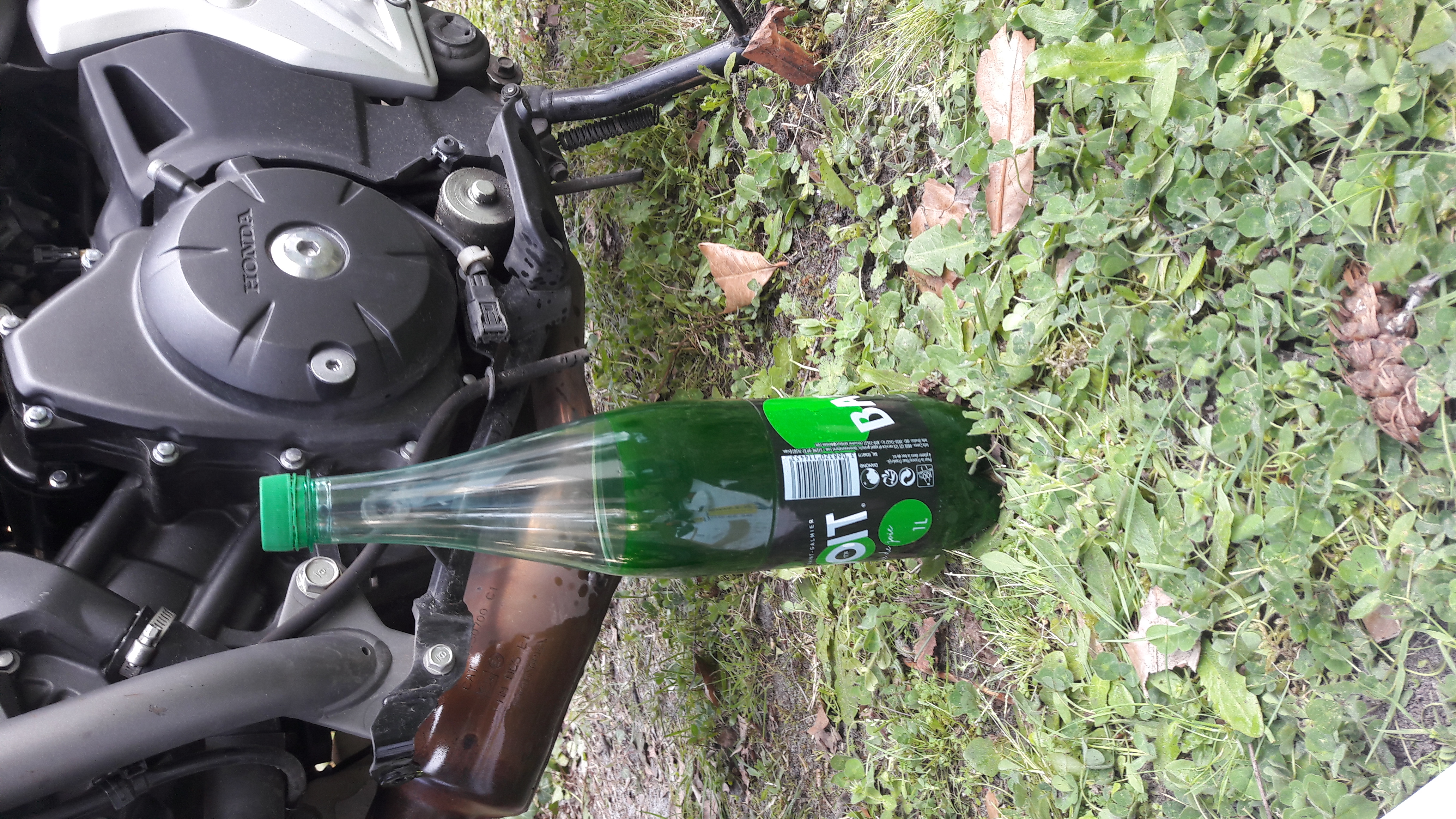

J'avais besoin de déplacer le radiateur. Donc, vidange du LDF. J'ai pas effectué la vidange par la vis prévue à cet effet sous le bas moteur mais par la grosse durite de gauche. J'en ai profité pour le remplacer malgré qu'il soit nickel. Contenance environ 0.80 litre. J'ai effectué le remplissage via le bocal comme indiqué dans le manuel. Mais le liquide ne remonte pas. Je n'ai pas été étonné vu que logiquement, un bocal doit être au niveau supérieur du radiateur. Donc, après avoir fait tourner le moteur environ 5mn et quelques coup d'accélérateur pour purger. Le bocal reste toujours plein à rabord. J'ai donc préféré couper le moteur car ça commençait à bien sentir le chaud. Ca avite chauffer il afait chaud aujourd'hui à Bordeaux. Je craignais que le trop plein se barre par le trop plein. J'ai complété directement dans le radiateur mais celui-ci est encore vide. Si je mets le reste dedans, 1 litre ne suffira pas. Donc, pas d'ajout. A mon avis il faut libérer le bocal pour le faire venir plus haut que le radiateur. Vous êtes d'accord avec moi ou avait d'autres avis ? Merci pour votre participation.

Tu dois remplir d'abord le radiateur ras la gueule et une fois que c'est chaud le complément par le bocal éventuellement comme c'est marqué dans le carré rouge du bas.

Heuuu c'est le radiateur qu'on remplit, pas le vase d'expansion (qui doit quand même être rempli à moitié aussi). 0,8 l pour une vidange ça me semble bien peu.
Le vase d'expansion communique avec le radiateur via des valves. Quand la pression dépasse 1,2 bar une valve s'ouvre et le liquide passe du radiateur au vase. Quand la pression diminue sous 1 bar une autre valve s'ouvre et le radiateur ré-aspire du liquide depuis le vase. Le vase peut être au-dessus ou au-dessous ça ne change rien.
Bref je crois que tu t'y es mal pris.

Merci les gars,
J'ai vidé un peu moins d'un litre. Il doit en rester un peu au fond vu que j'ai pas pensé à deviser le vis de vidange pour vider le reste.
J'ai tout fait à l'envers.

Ce matin dépose du vase pour transvaser le surplus dans le radiateur. Mise en route jusqu'à ébullition et déclenchement du radiateur. C'est tout bon. M'en vais boire un coup.
