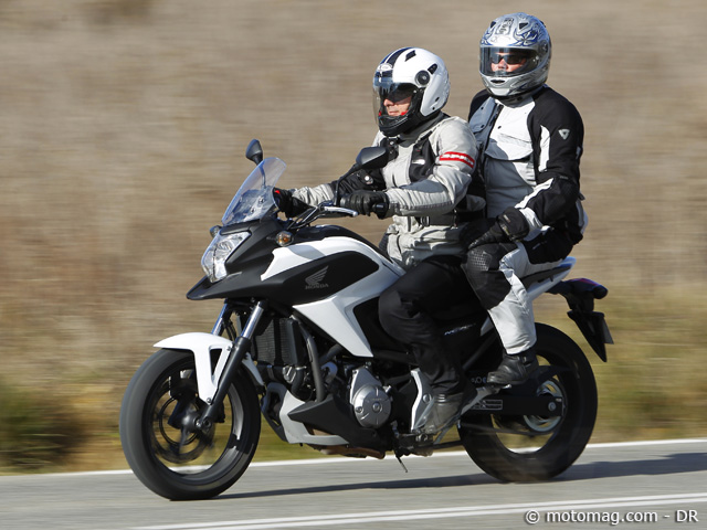

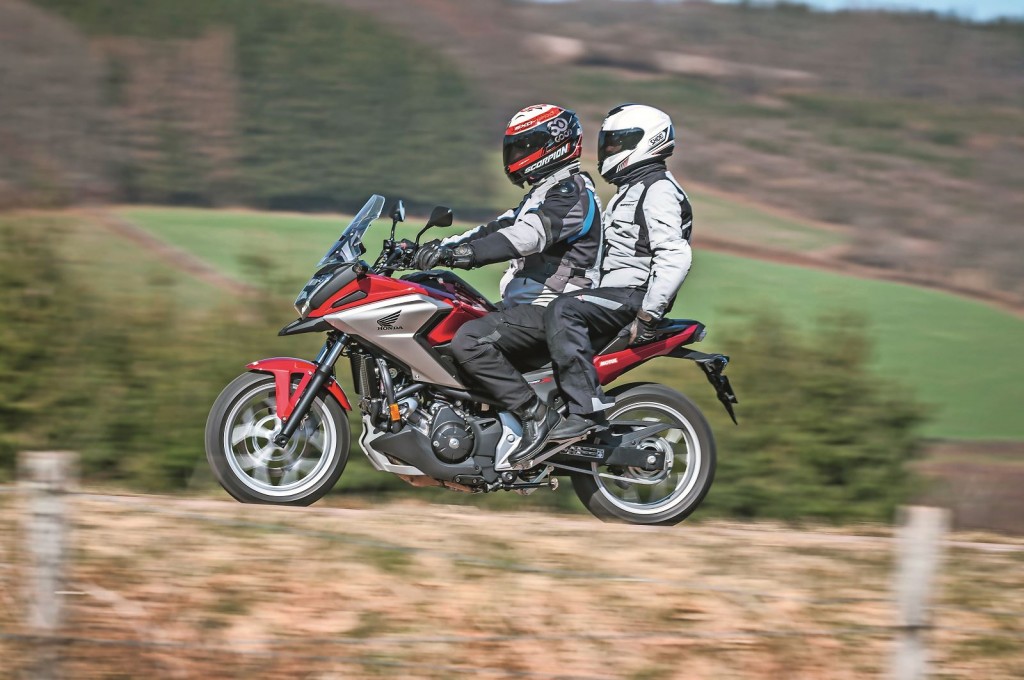

Sauf que je ne suis pas convaincu que l'axe de roue passe au dessus, et j'ai donc cherché des photos de duo et voilà ce que ça donne
(ben vi, j'arrive pô à faire des selfis quand je roule)
